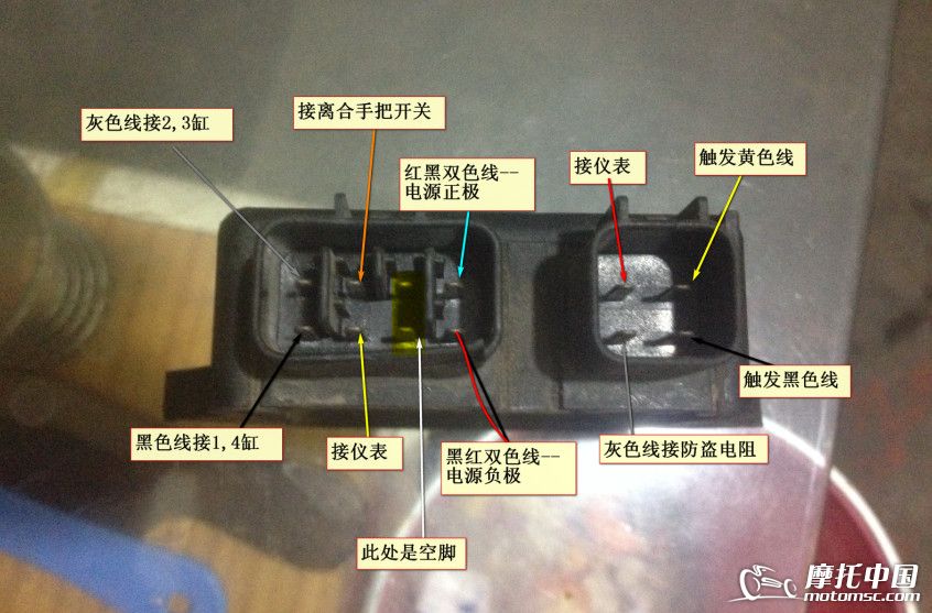

     楼主| 发表于 2015-12-15 20:40:33 | 显示全部楼层
    右边点火器4线的我把它叫做触发和防盗插头吧!这个插头唯独注意就是这根灰色线,也可以直接接一个100欧姆的电阻也可以。
     楼主| 发表于 2015-12-15 20:46:16 | 显示全部楼层
    第二个插头有8根线,真正起作用的只有6根线,空脚那两个根不用管它。

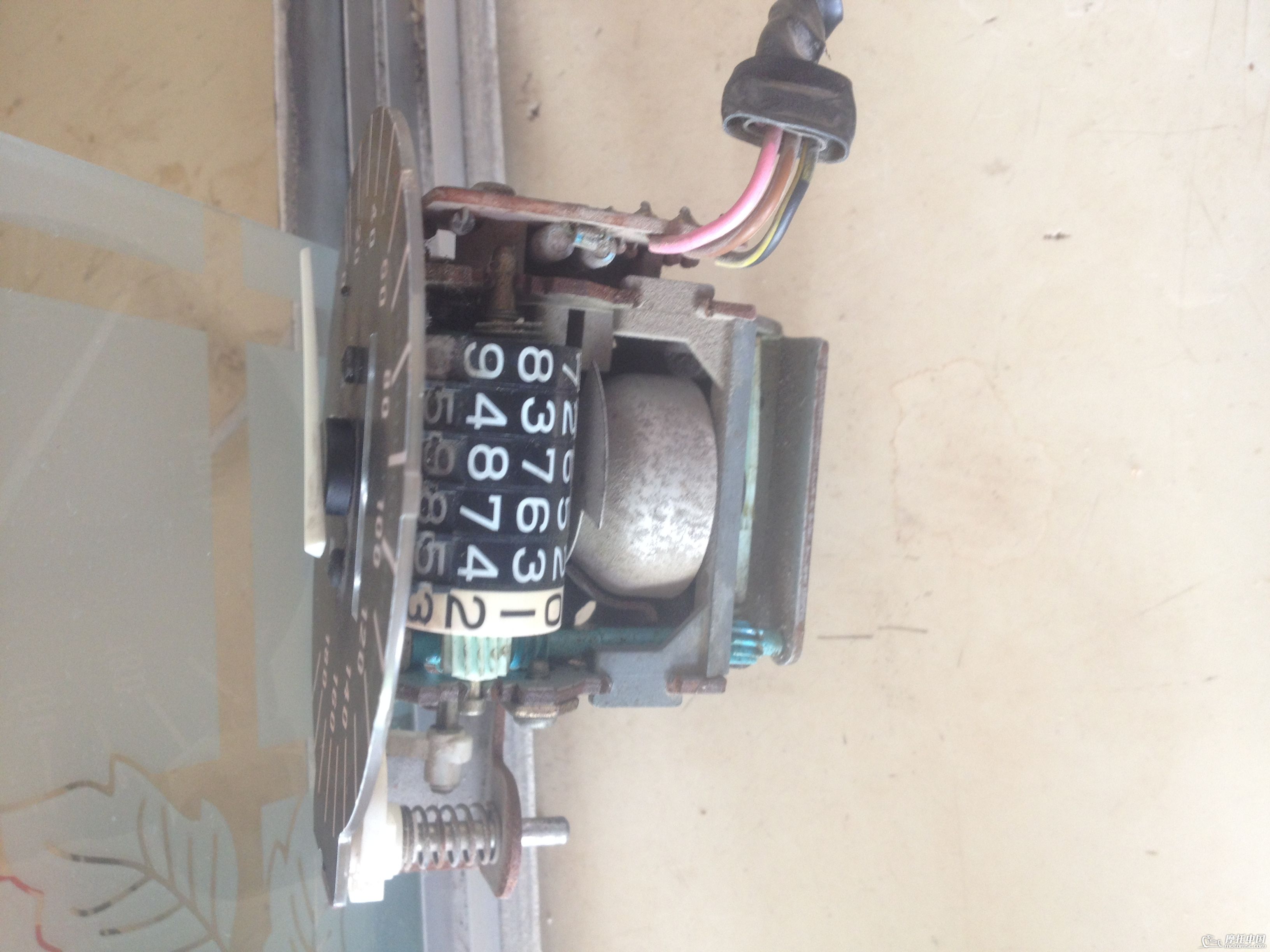

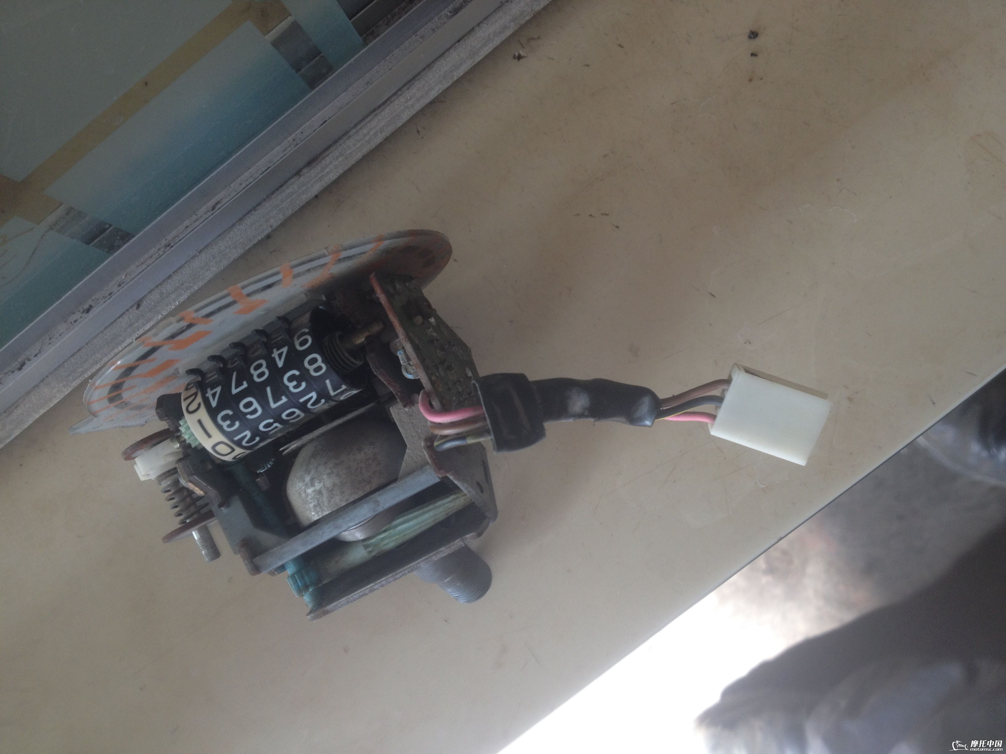

    这是川崎仪表速度传感部分,三线插头,这里面有一根通向点火器限速线,里程面板下面有一个扇形金属板,平时远离传感器,速度上升,金属板随之转动,速度接近160-180时,他就处在传感器间槽里,阻挡了里面的红外线,光敏二极管输出信号进入点火器,CPU发出指令,断掉高压火使车子速度动力下降,当低于160-180时,CPU又使高压火正常。
