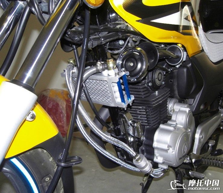

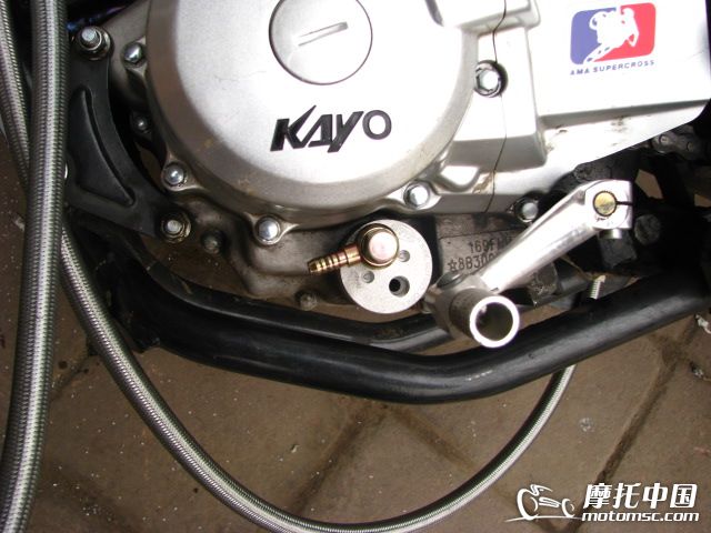

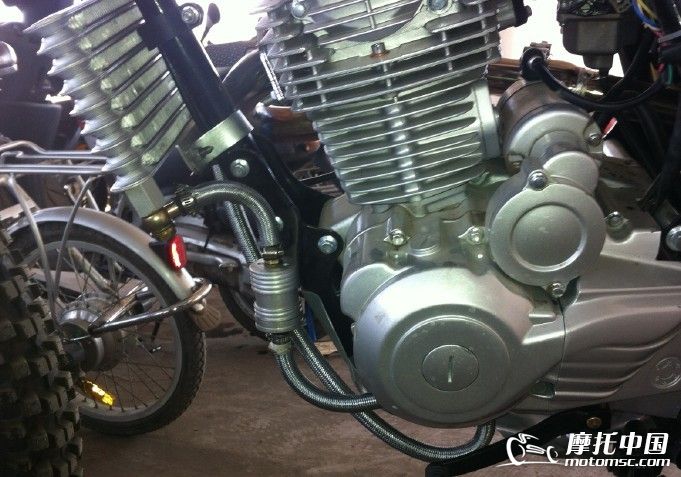

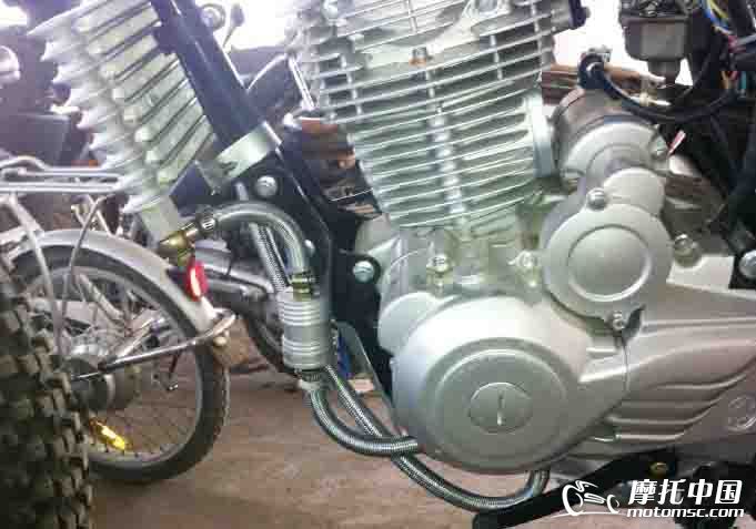

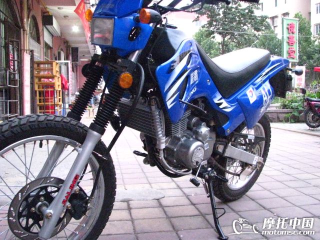

    好东西,:lol但我还是有点疑问,这是接的油泵前段负压油路,就像水泵抽水样,不能跑空气,我看到了循环油路,底油~改装盖~油管~止回阀~油冷器~油管~油泵前段油道,我就纳闷油泵前段油管要是机油全部回流到了发动机内,再次启动时,油泵就会跑空气,泵不上机油,是不是靠止回阀来控制不回油呢?而且止回阀里肯定有限压弹簧,是么?
     楼主| 发表于 2015-12-19 10:50:25 | 显示全部楼层
    摩头 发表于 2015-12-19 08:55
    好东西,但我还是有点疑问,这是接的油泵前段负压油路,就像水泵抽水样,不能跑空气,我看到了循环油路 ...
    哈 你忘了两件事
    1   大气压力,一根管子灌满水两个管口丢在水盆,不管几十米高,水不会流动
    2  机油泵为偏心转子泵不转动的时候是彻底密封的,油道不通
