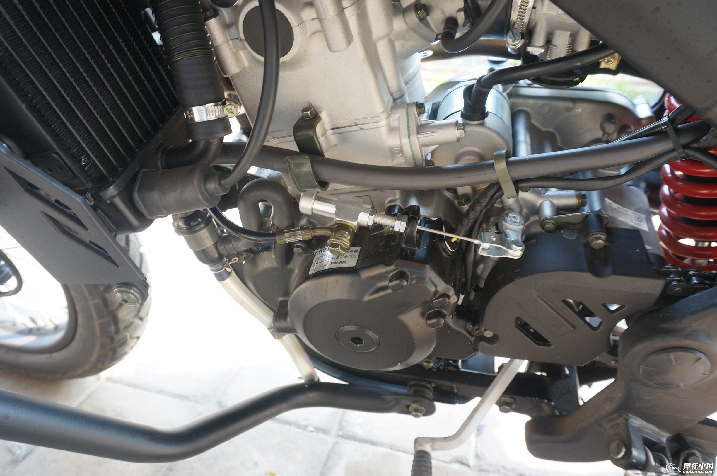

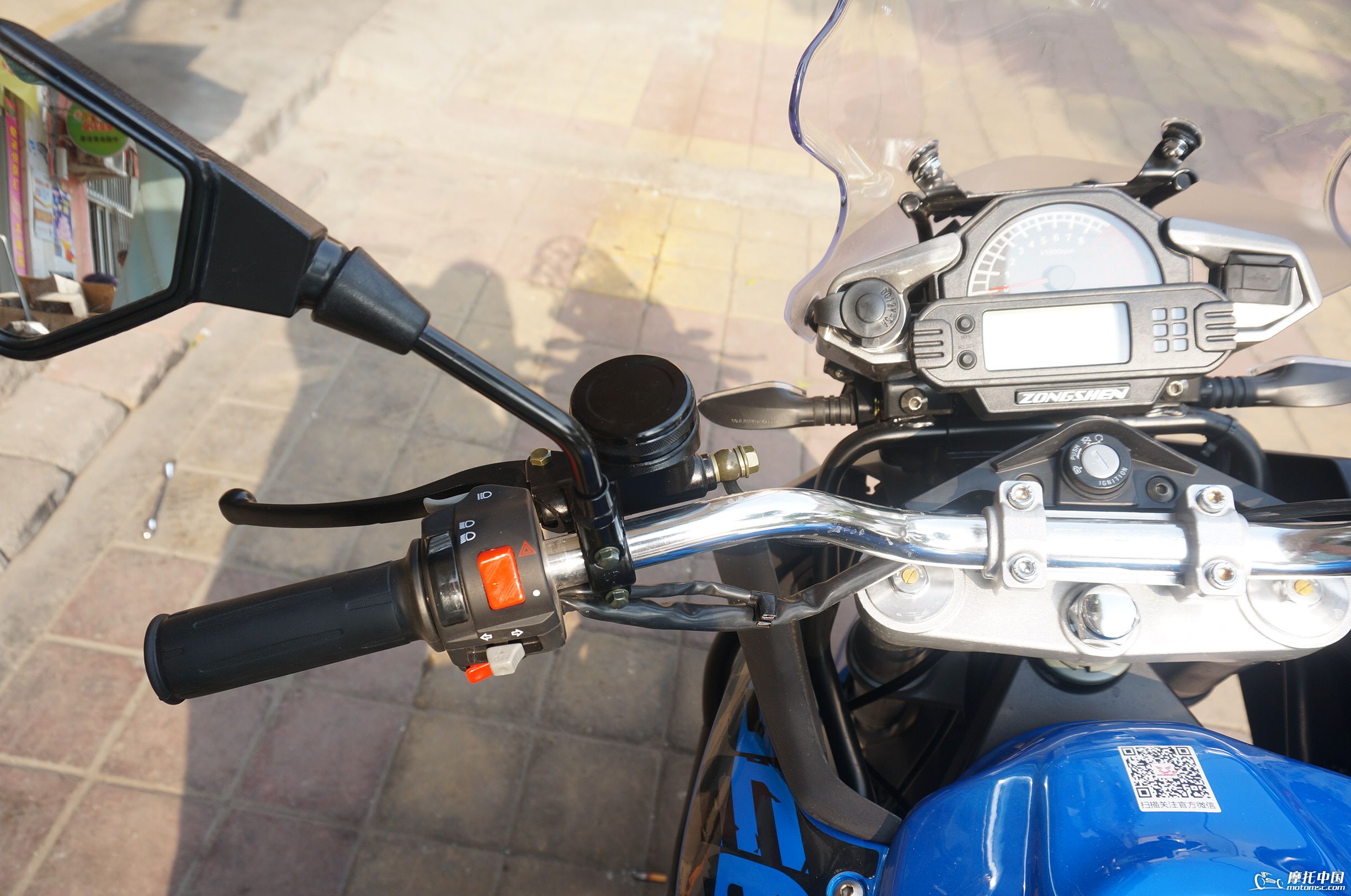

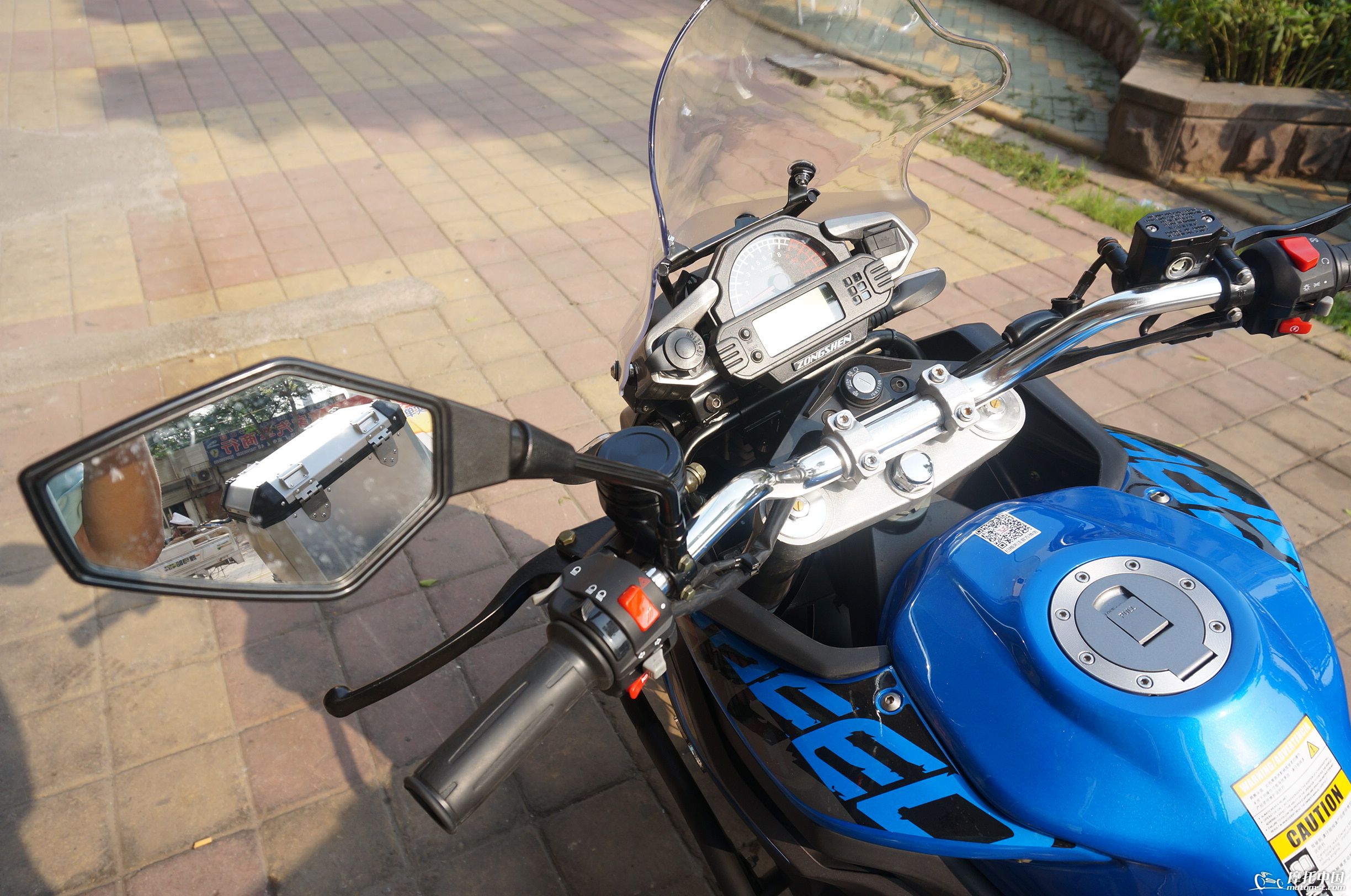

    发表于 2016-3-18 14:59:12 | 显示全部楼层
    龙行天下 发表于 2016-3-18 14:26
    车车这种有无弹离合的效果.即起头
    这样的控制对比拉线更直接了,因为他是液压直接控制拉杆拉动摇臂,消除了传统拉线回位的摩擦阻力和迟钝

    发表于 2016-4-3 15:20:33 | 显示全部楼层
    几年以前就用过,家里还有两套新的,好处离合分离很彻底,坏处离合手感真TM的重,堵车的时候手那个难受
    发表于 2016-4-3 22:57:32 | 显示全部楼层
    液压离合对比拉线离合,感觉应该是轻了很多啊,怎么是重呢|?
    发表于 2016-4-4 14:08:57 指尖摩托手机 | 显示全部楼层
    是不是不习惯
