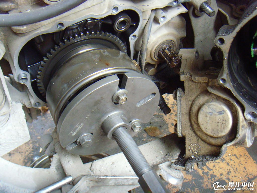

    转子拆卸难的问题

    发表于 2015-12-30 20:29:48 | 显示全部楼层
    一路梦想 发表于 2015-12-30 20:02
    有磁电机扒子有时也扒不下来怎么办
    我还没碰到过   我装上工具就是用风炮打   还没打不下来过   用风炮打有坏影响吗?
     楼主| 发表于 2015-12-30 20:37:28 | 显示全部楼层
    你那是常规的:)遇到难拆的也是让人头痛的
    发表于 2015-12-31 00:26:44 指尖摩托手机 | 显示全部楼层
    有很多使用专用拉码拉不下来的,很多都是将磁钢切废了才搞定,龙行天下制作的那套工具就不错
     楼主| 发表于 2015-12-31 08:02:55 | 显示全部楼层
    有一种方法更简单,把转子里面上超越离合器的3个内六方螺丝卸下来换3个高强度的螺丝一块拧转子很轻松就可以搞定,有兴趣可以试一试哪种方法好用
    发表于 2015-12-31 08:31:41 | 显示全部楼层
    一路梦想 发表于 2015-12-31 08:02
    有一种方法更简单,把转子里面上超越离合器的3个内六方螺丝卸下来换3个高强度的螺丝一块拧转子很轻松就可 ...
    这方法有时也搞不定,我还配以雅马哈拉马一起的都难搞定的:lol SNV30186.JPG

    发表于 2015-12-31 16:10:11 | 显示全部楼层
    边拉边用榔头敲
