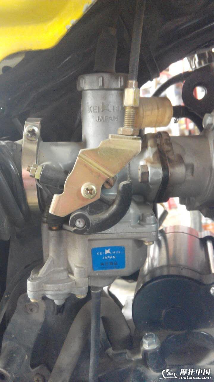

     楼主| 发表于 2016-1-21 21:15:46 | 显示全部楼层
    PZ30
    PZ30
    这是PZ30
    还需要什么图片 我明天一并拍下来

    发表于 2016-1-21 21:58:02 指尖摩托手机 | 显示全部楼层
    一个人,一台车 发表于 2016-1-21 21:15
    这是PZ30
    还需要什么图片 我明天一并拍下来
    刚看了你发的图.化油器后面接头太软.高速会吸扁造成进气不足.拔下连接在化油器上的空滤接头看转速如何.如不行就把转速提到7000转时,用2至3个手指堵下化油器.即(人为的加浓:)看转速有无增加.注:不能堵死.
    发表于 2016-1-21 22:35:15 指尖摩托手机 | 显示全部楼层
    这是PZ30
    还需要什么图片 我明天一并拍下来
    刚看了图片.发现化油器前面接头湿湿的是原车125旧的吗?,125和250接头内径不同.不知楼主注意到没有.关于转速表,本田系列的车多数取高压次级做信号源.你改msc智点后转速表信号线要接触发正.不然转速表显示会上不去.
    发表于 2016-1-21 22:37:12 指尖摩托手机 | 显示全部楼层
    刚看了图片.发现化油器前面接头湿湿的是原车125旧的吗?,125和250接头内径不同.不知楼主注意到没有.关于转速表,本田系列的车多数取高压初级做信号源.你改msc智点后转速表信号线要接触发正.不然转速表显示会上不去.
    发表于 2016-1-22 07:46:29 指尖摩托手机 | 显示全部楼层
    我曾经修过一水冷200cG三轮改成250发动机,车主把化油器到滤清器之间的连接软管加长后上到车上结果高速上不去,高速发突,把软管缩短再试车一切正常。
