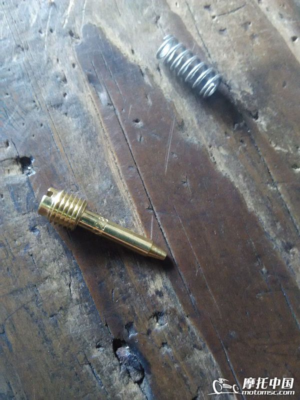

     楼主| 发表于 2016-1-26 10:44:56 | 显示全部楼层
    龙行天下 发表于 2016-1-25 22:03
    6000转以上和化油器过度没有任何关系.油量是从主量孔直接进入.你把高压帽拔下看下6000转时有无断火.
    我明白为什么了
    混合气螺丝那里有个小垫片不见了
    从新弄 了一个以后一切正常

    发表于 2016-1-26 13:02:49 指尖摩托手机 | 显示全部楼层
    疯狼下山 发表于 2016-1-26 10:44
    我明白为什么了
    混合气螺丝那里有个小垫片不见了
    从新弄 了一个以后一切正常
    发你调混合气的镙丁看看.
    发表于 2016-1-26 13:05:23 指尖摩托手机 | 显示全部楼层
    调气的化油器有小垫片?头一回听说
    发表于 2016-1-26 13:35:29 指尖摩托手机 | 显示全部楼层
    我明白为什么了
    混合气螺丝那里有个小垫片不见了
    从新弄 了一个以后一切正常
    是这种吗
