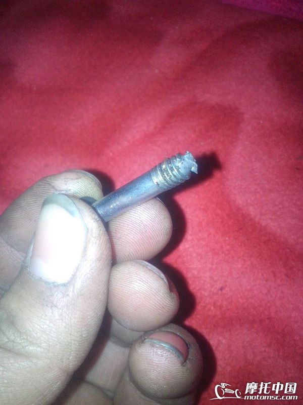

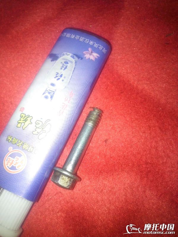

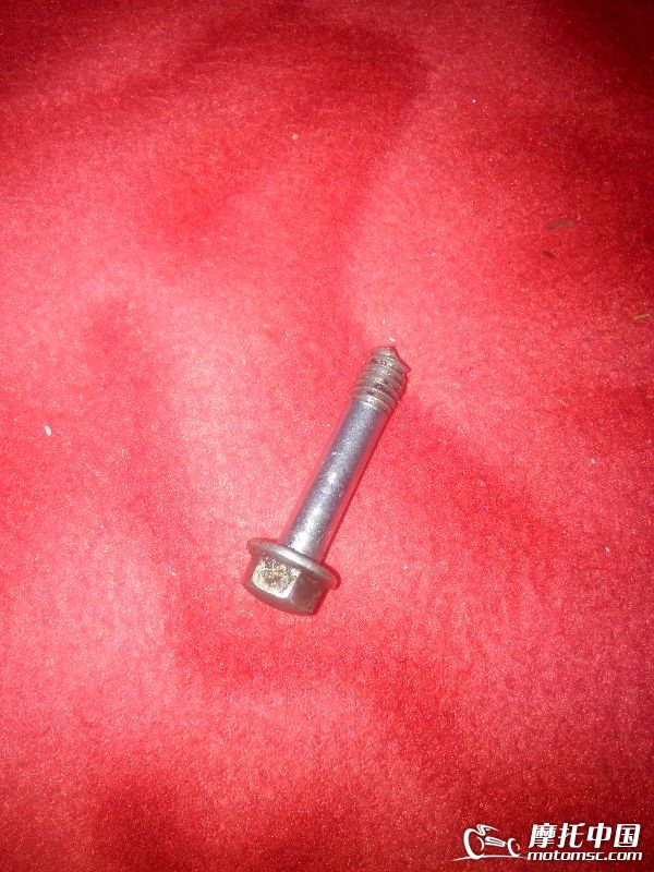

    完了完了。接好线了装壳子吧壳子最底下的螺丝拧断了,我的发电机壳子和机油在一起的!拆开壳子会吧机油溜出来。现在我看了下。有渗油。恰好断的螺丝是最底下的,这可咋办
    发表于 2016-1-25 23:37:15 指尖摩托手机 | 显示全部楼层
    柠檬的味道 发表于 2016-1-25 23:31
    完了完了。接好线了装壳子吧壳子最底下的螺丝拧断了,我的发电机壳子和机油在一起的!拆开壳子会吧机油溜出 ...
    断头有多深.上图
     楼主| 发表于 2016-1-25 23:53:22 指尖摩托手机 | 显示全部楼层
    断的位置跟打火机尾部长短差不多,
