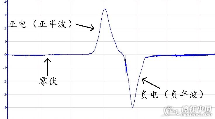

    摩头 发表于 2016-1-27 22:27
    不知大家注意了没有,每极绕向必须是正一下反一下,为什么?
    因为飞轮上的磁铁是正反排列的,线圈必须跟着磁铁的极性变化而变化,绕向不同输出的电压方向也不同,串联的线圈必须是发出同样方向的电,要么一起正,要么一起负,如果出现了正负相加,那就是相互抵消了,等于没有电了。不知道这个解释楼主能不能明白。 无标题.jpg
