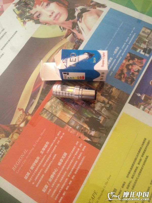

    这种灯泡哪里有卖?

    用LED的亮,但可能穿透性不太好

    实在想亮,换大灯泡,H4的,55w60w的。如果发电够,直接换就成
    赞成  这是最实用,并且满足楼主的要求的方案

    看了几篇楼主的帖子 ,,上面这个方案 完全满足,,如果加上继电器控制灯泡,那么效果是原车晨阳的两倍亮度,,,可以考虑,

    建议楼主加增光器,提升大灯端电压

    现在市场有卖LED的

    最好用原来的大头炮
