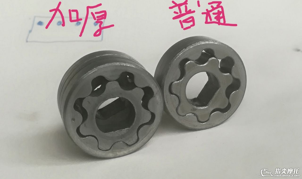

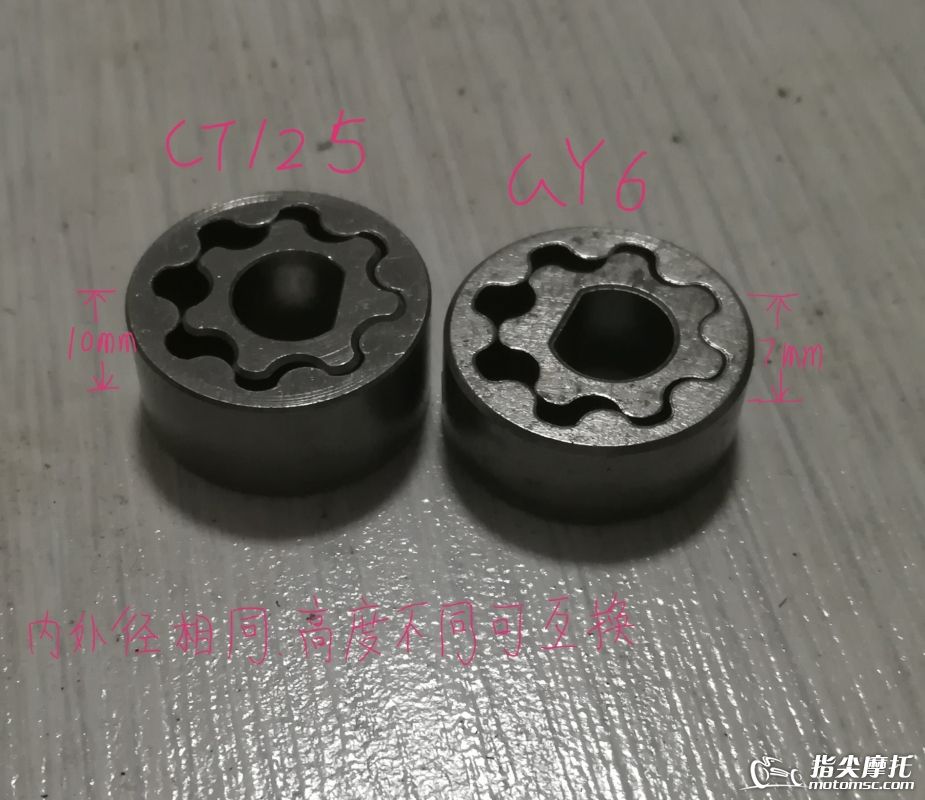

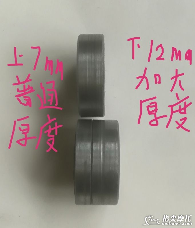

    我来回复一下楼主问题,以前保留的踏板车机油泵轮拆解数据,如果磨损过大是泵不出多少油量需要更换,拆解时注意观察损耗
