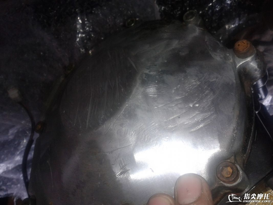

     楼主| 发表于 2019-11-29 12:25:14 | 显示全部楼层

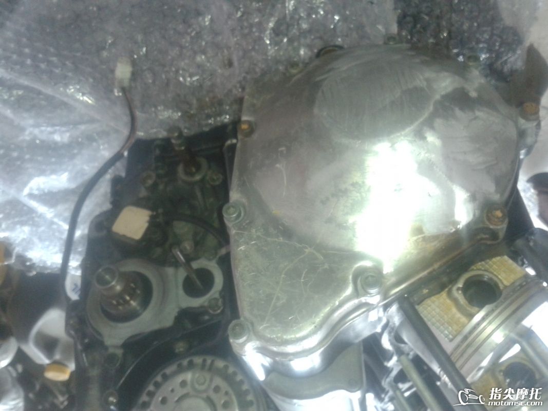

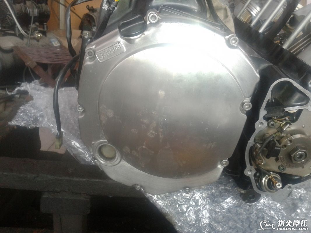

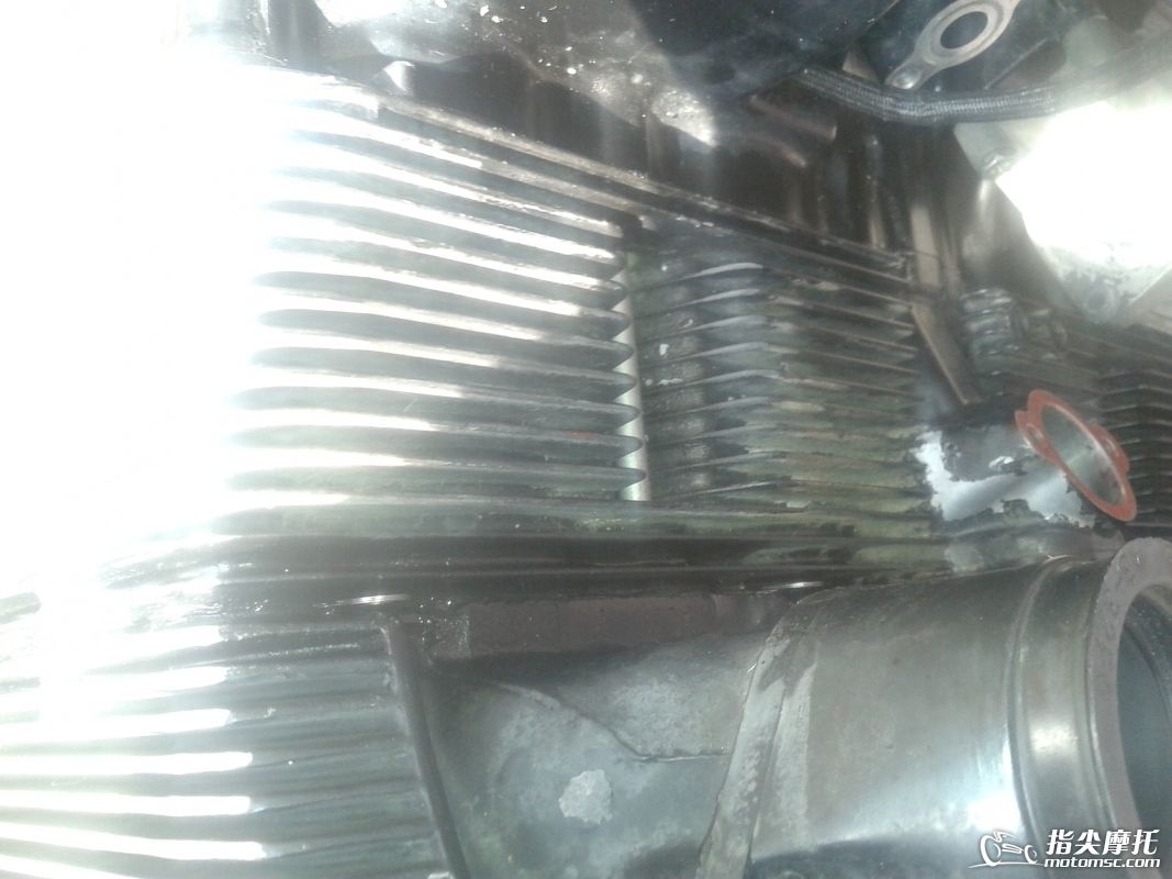

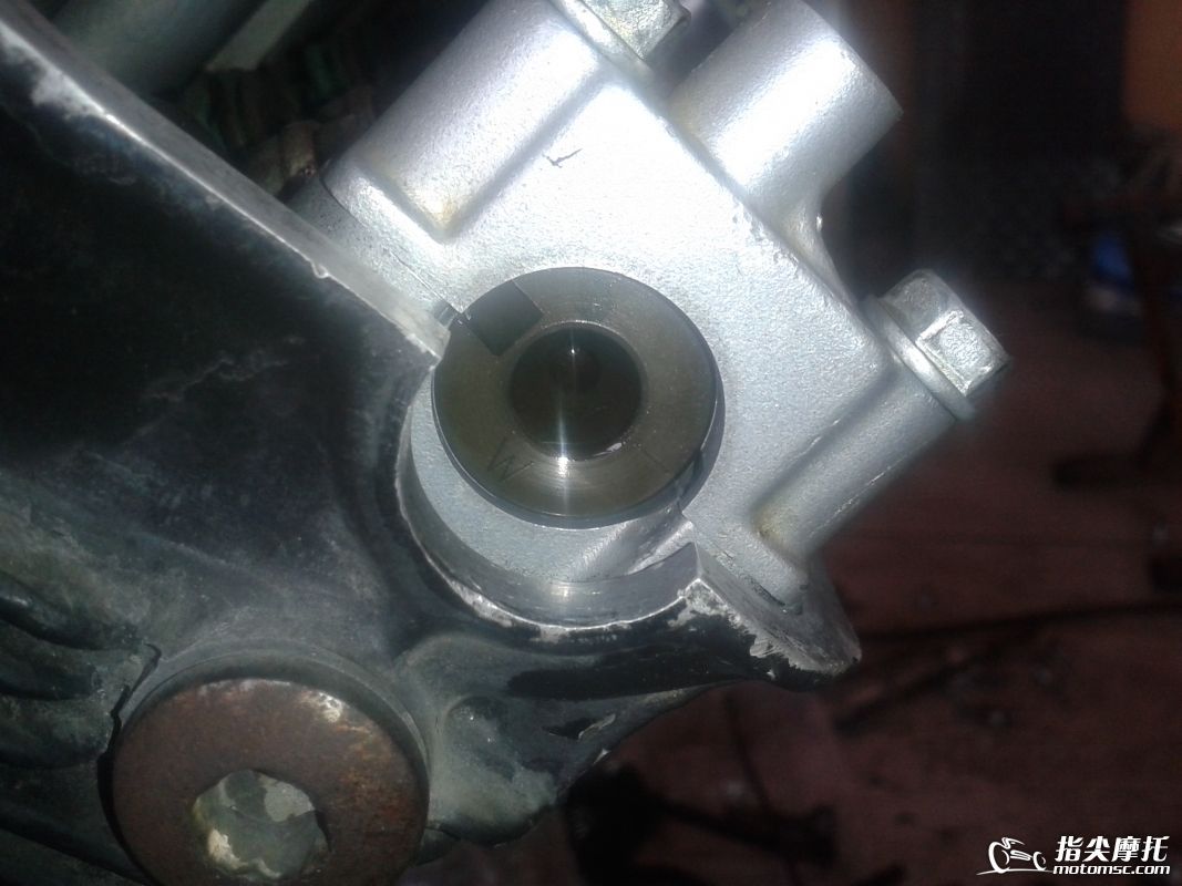

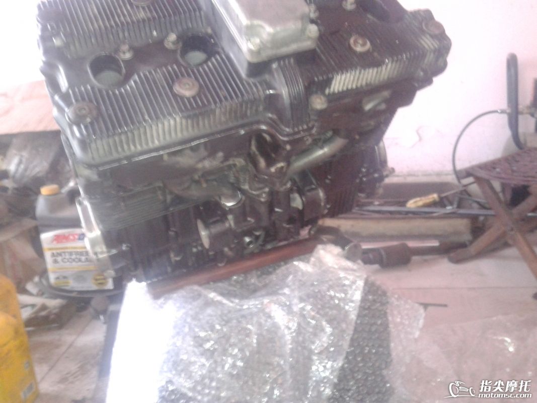

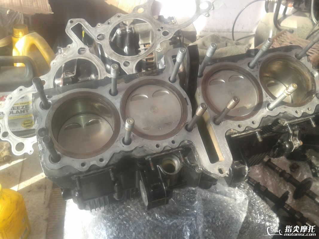

     楼主| 发表于 2019-11-29 12:29:38 | 显示全部楼层

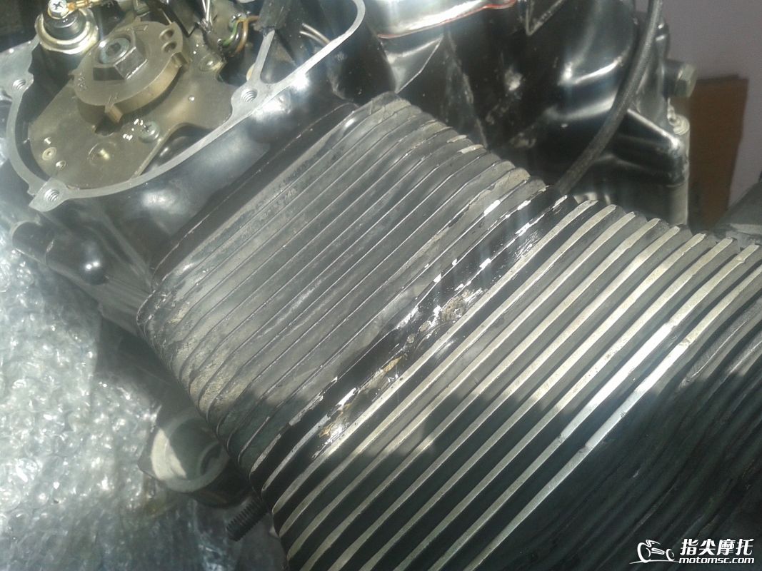

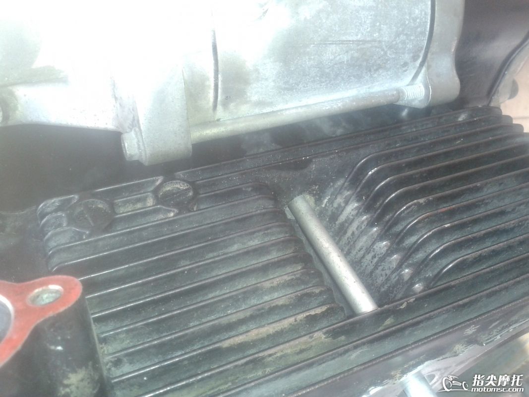

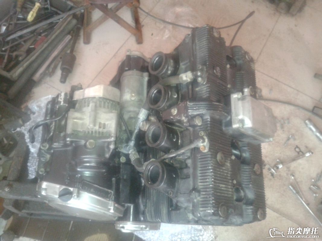

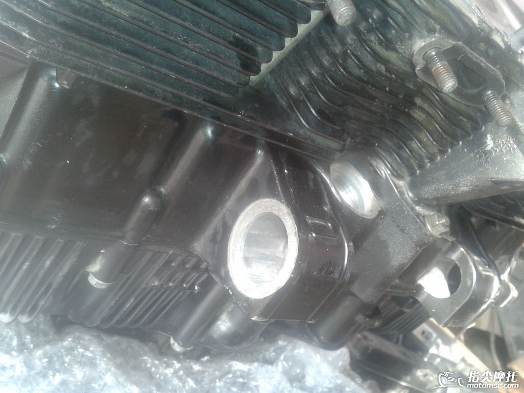

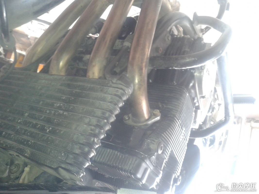

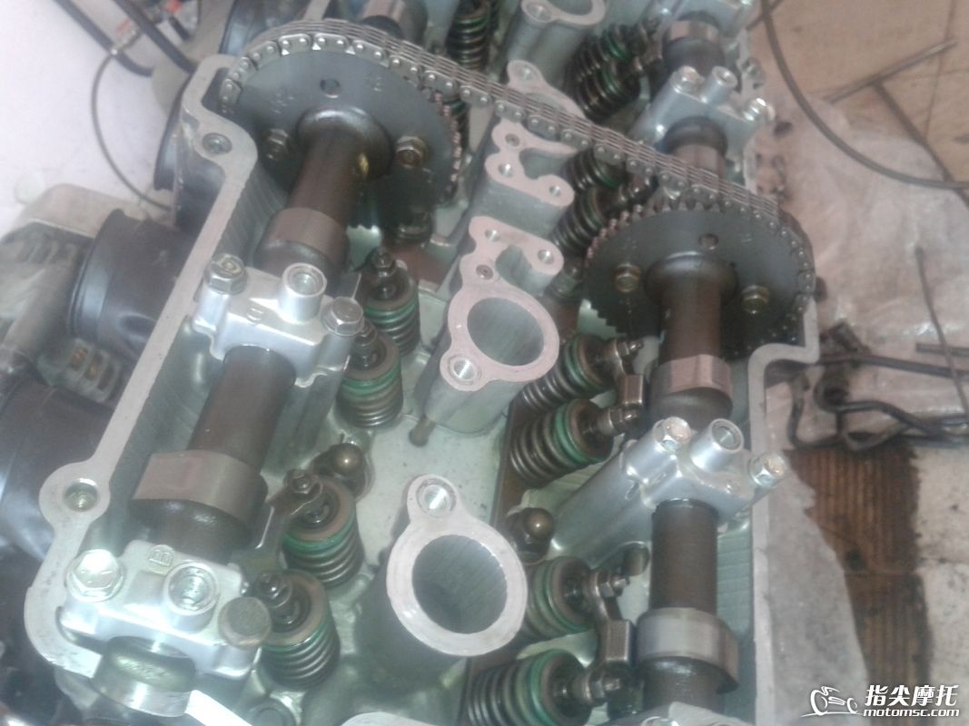

     楼主| 发表于 2019-11-29 12:39:51 | 显示全部楼层

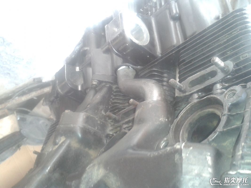

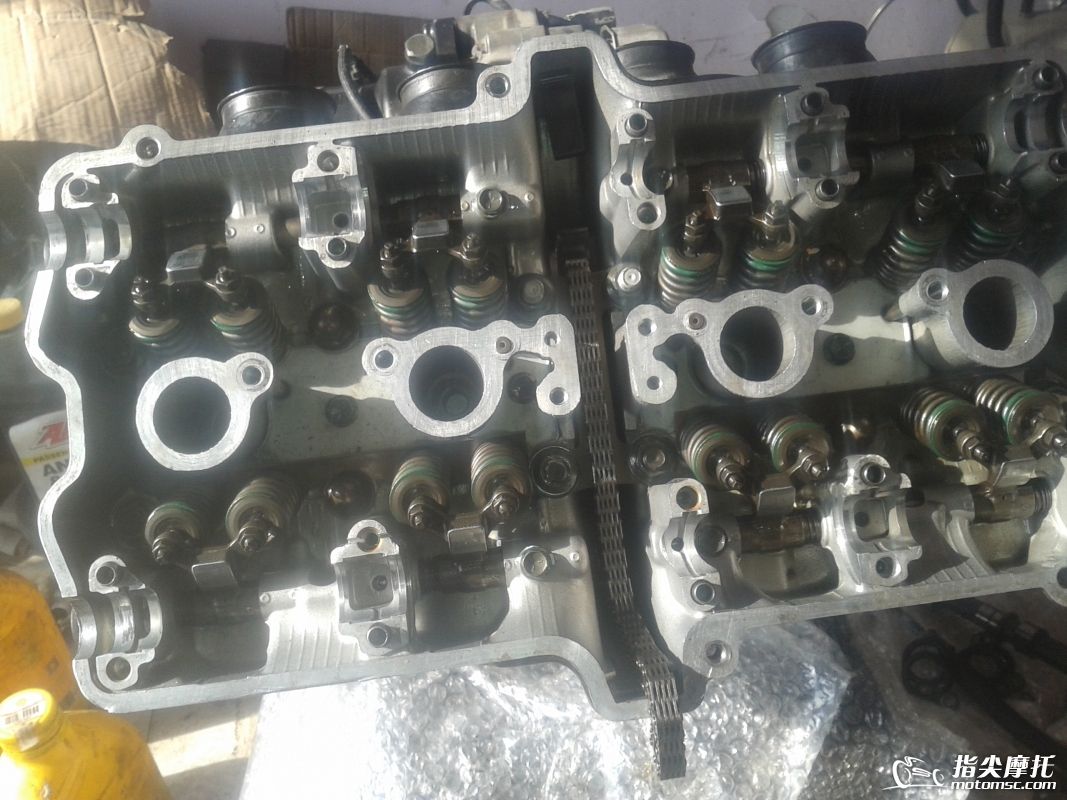

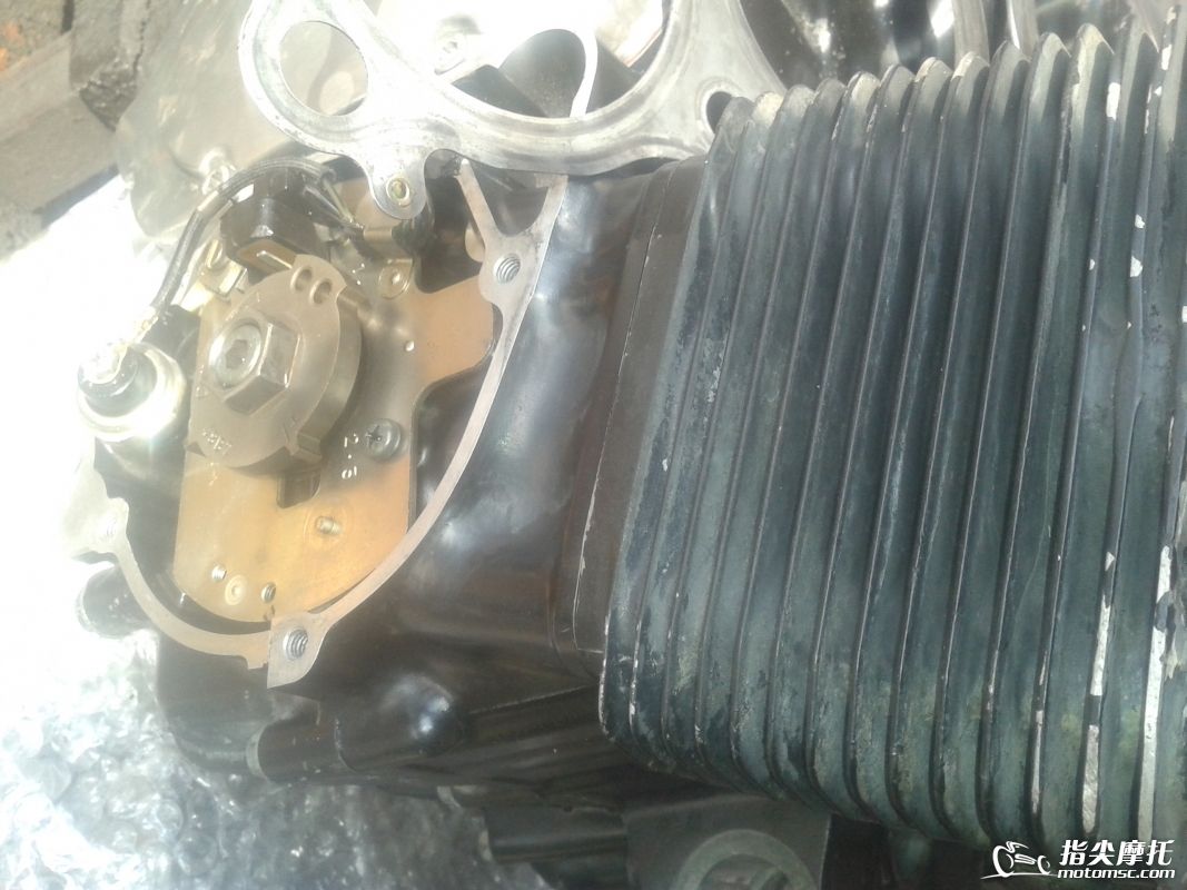

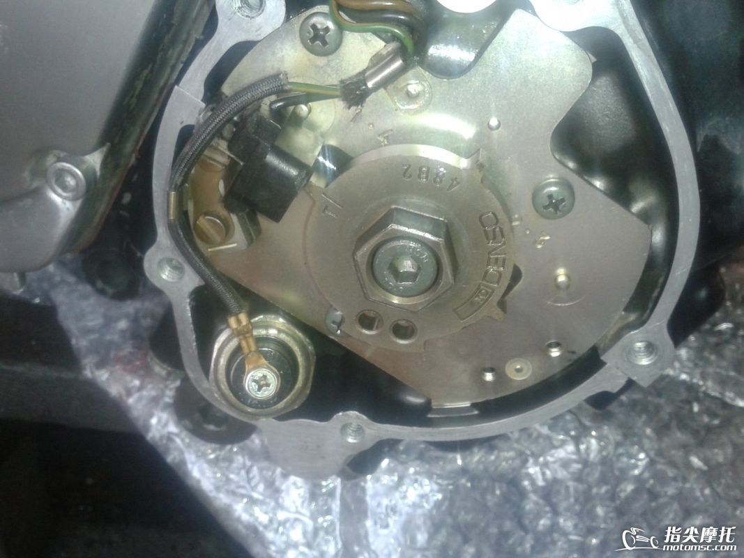

    安装凸轮轴,调整气门间隙。
    简单说一下,1缸上止点,凸轮轴标记水平于缸头,即为配气正时。
    本台发动机属于拼凑机器,缸体,缸头,箱体,3个部件,3个版本,凸轮轴版本不详,与缸头匹配性欠佳,凸轮轴偏紧,修车多注意,配件的版本年份要与原车相同,否则不出效果。

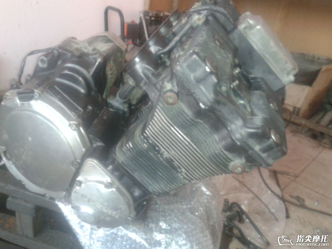

     楼主| 发表于 2019-11-29 12:44:38 | 显示全部楼层

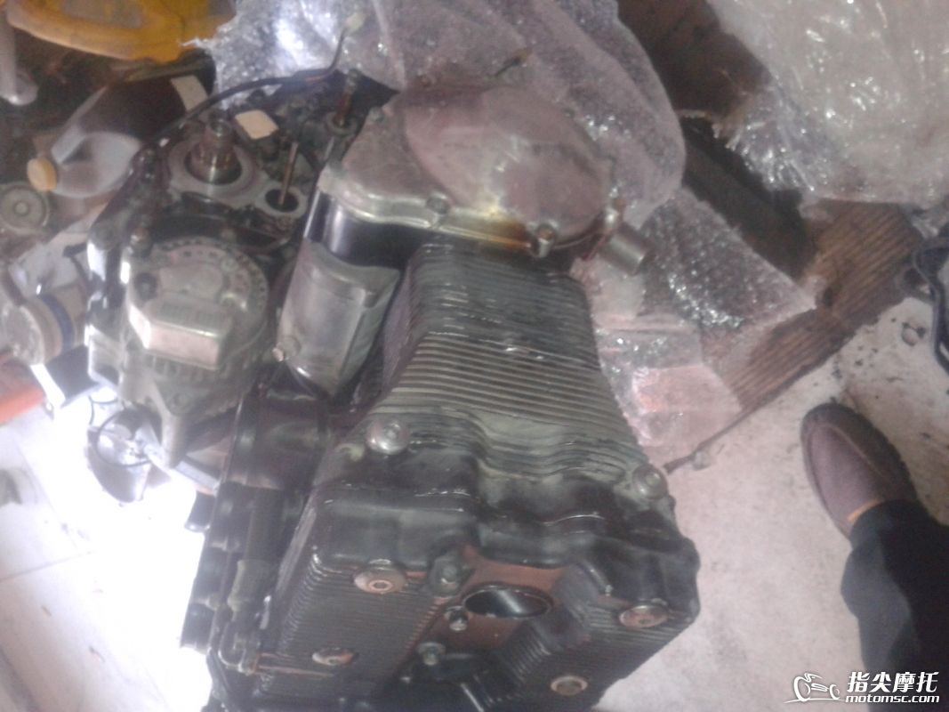

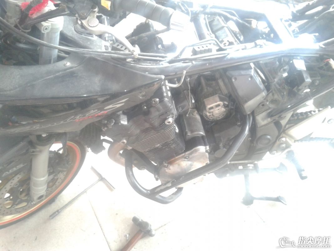

    安装机器。

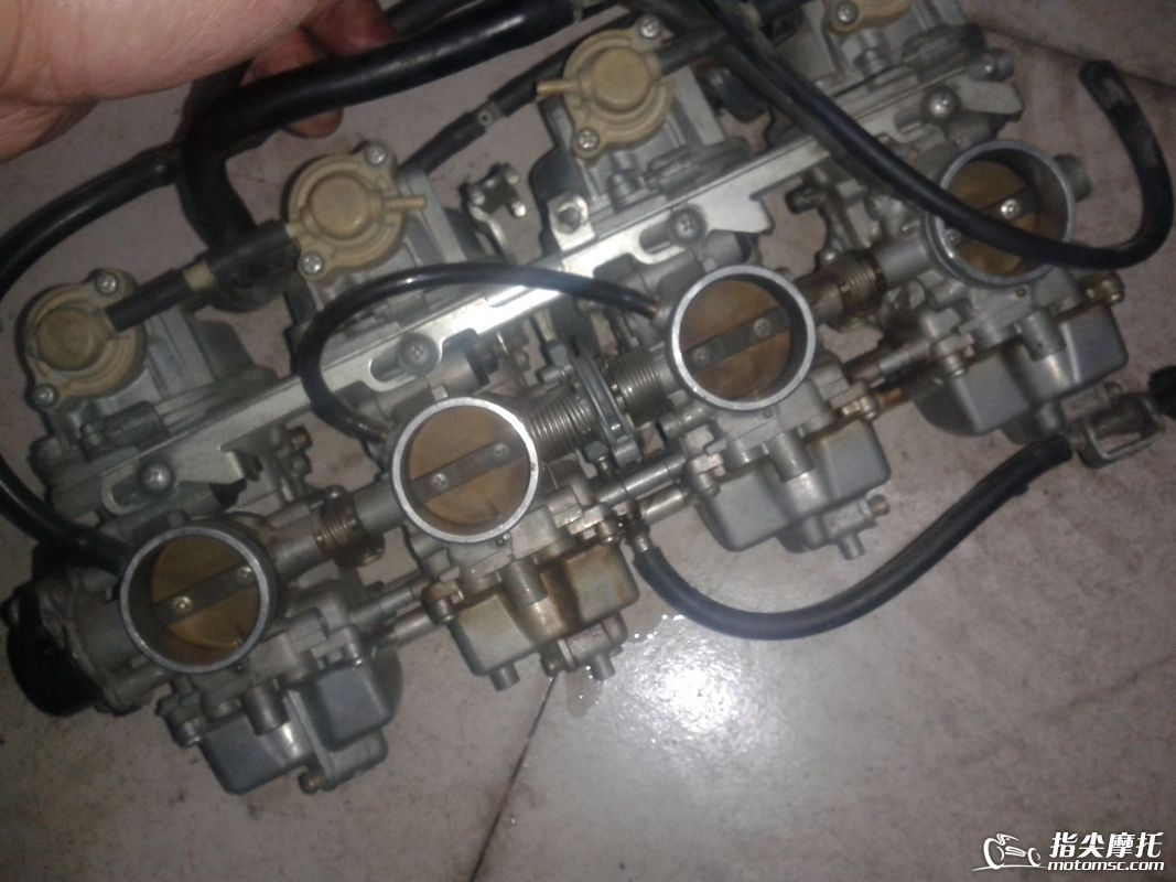

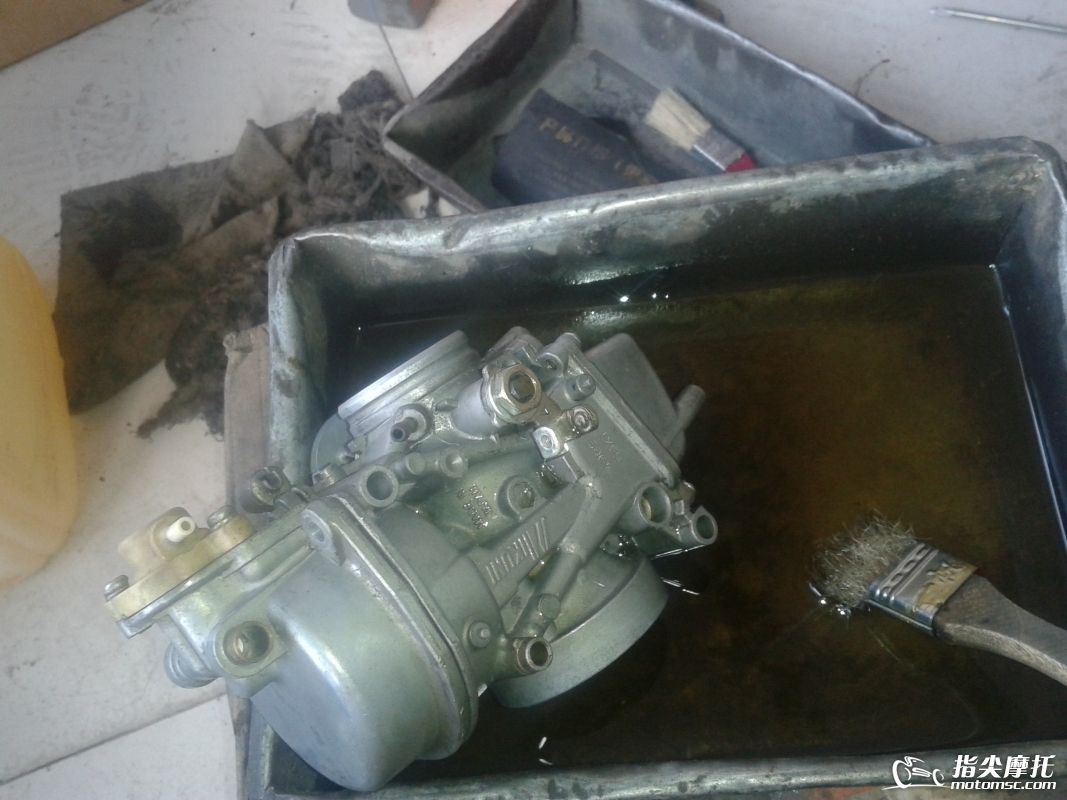

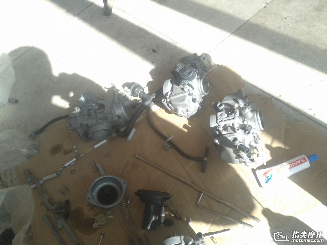

     楼主| 发表于 2019-11-29 12:52:28 | 显示全部楼层

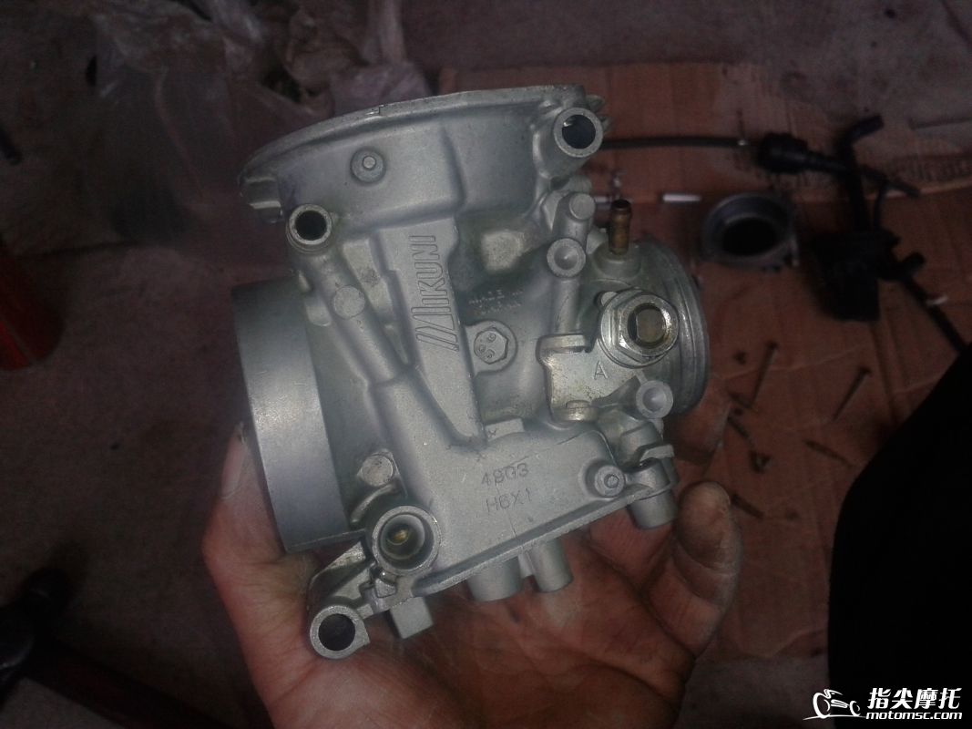

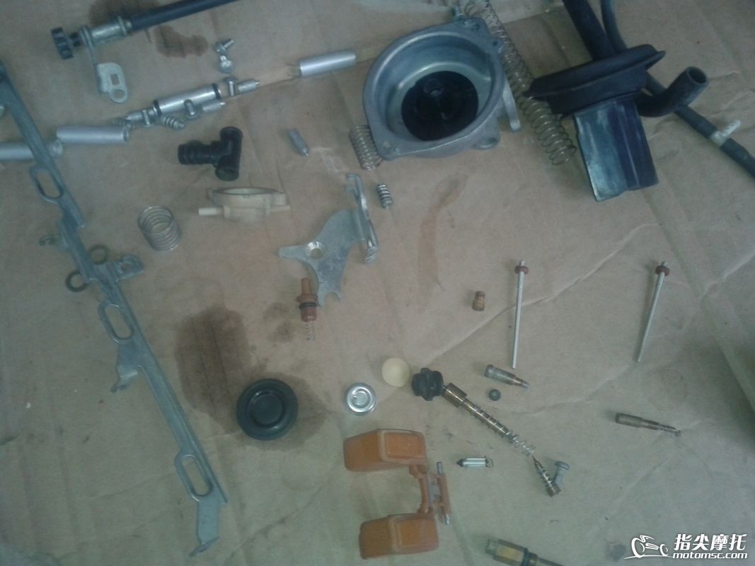

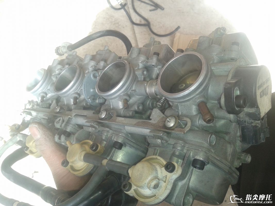

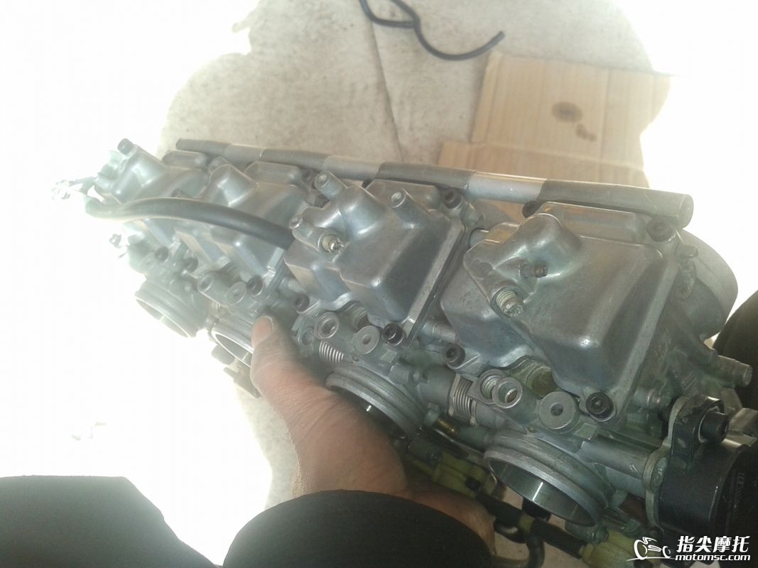

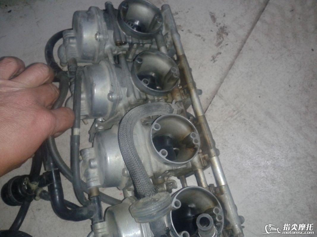

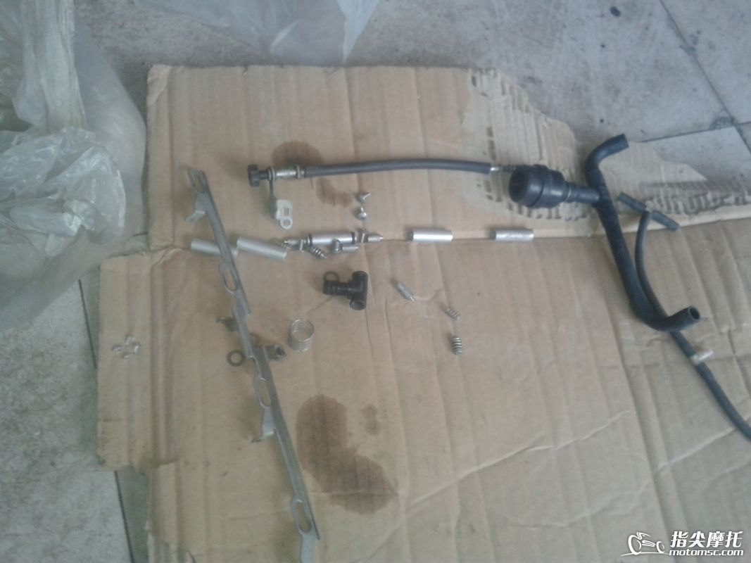

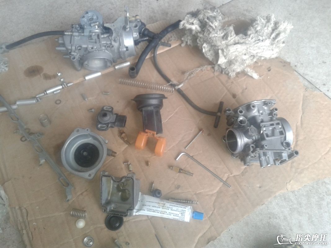

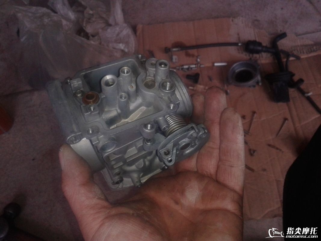

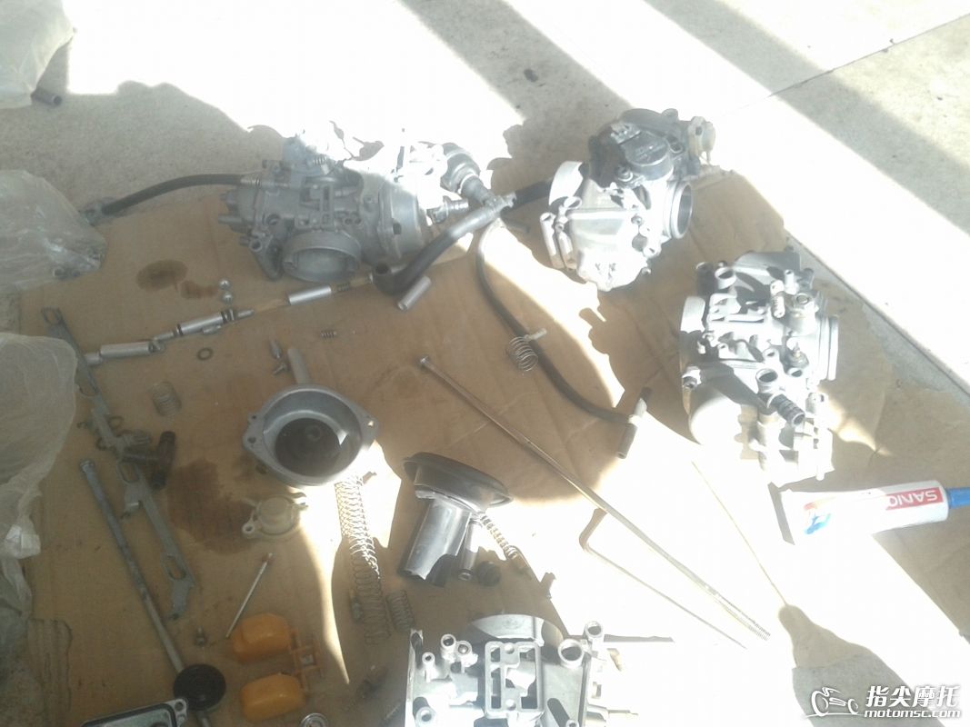

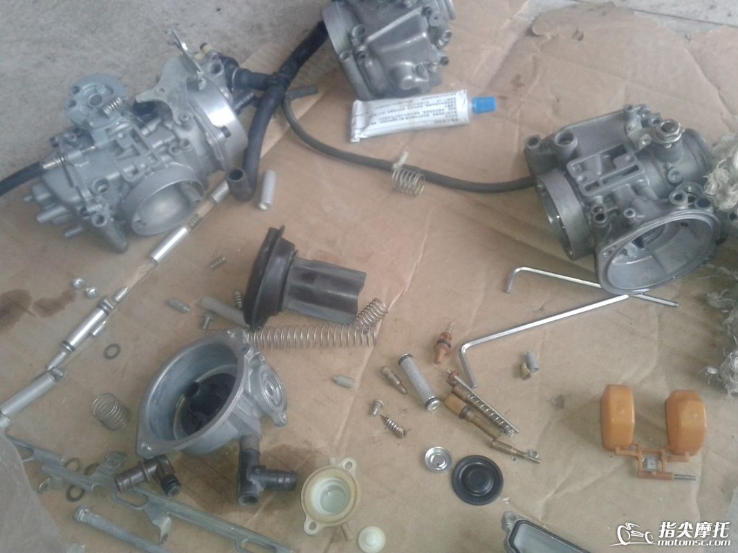

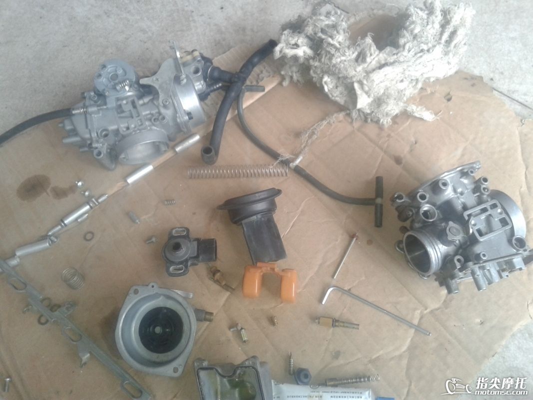

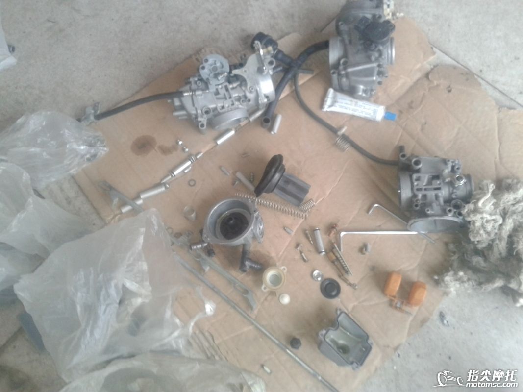

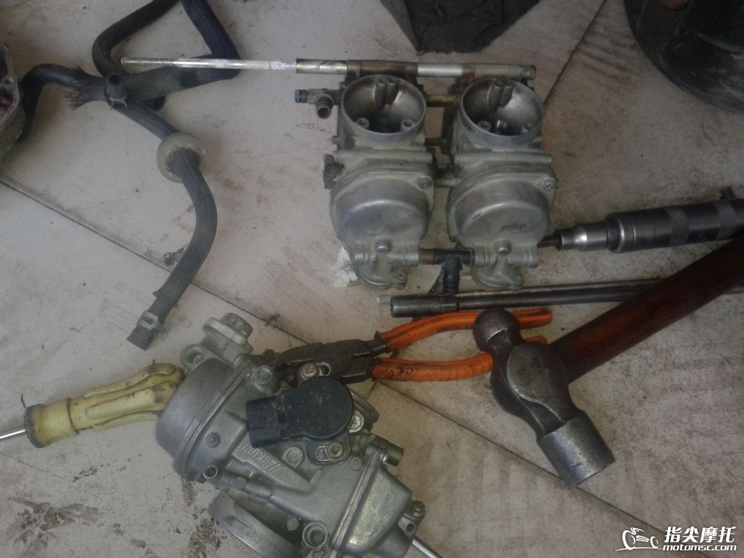

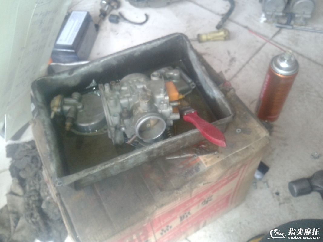

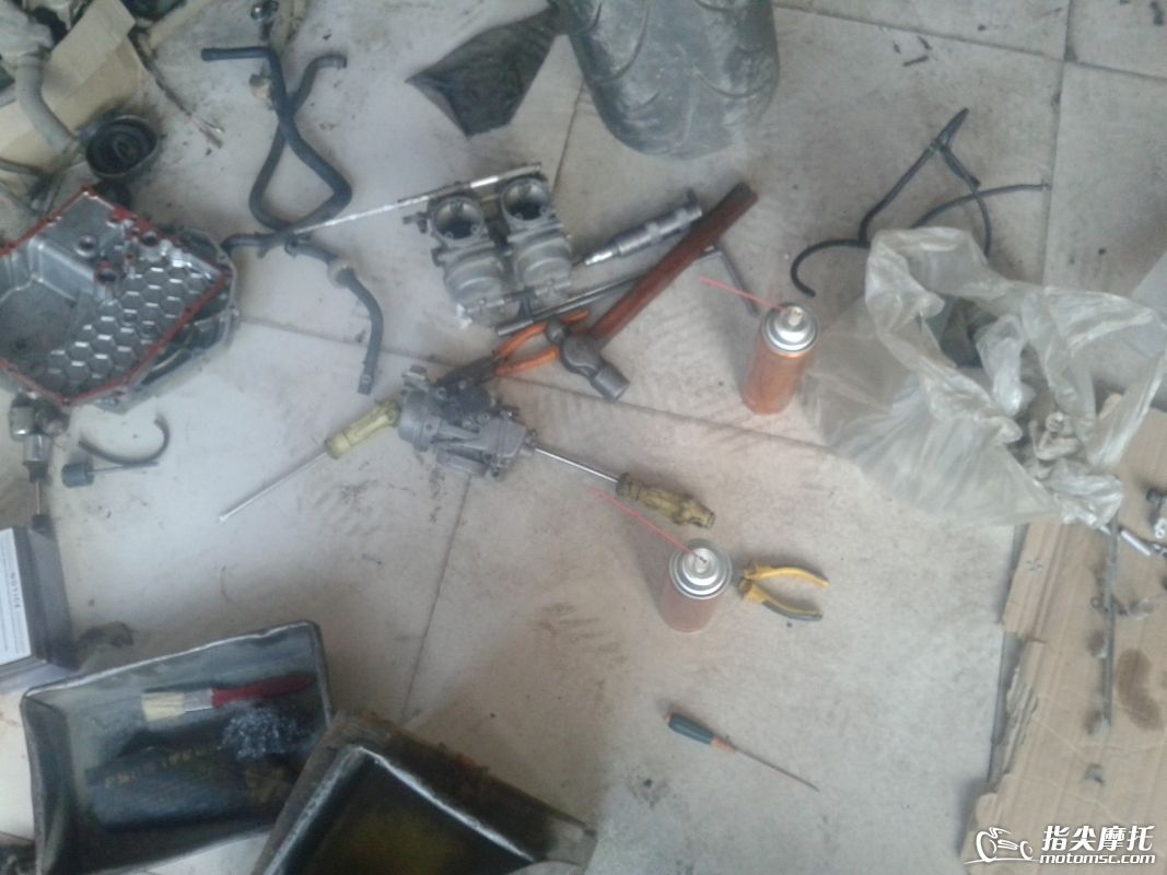

    化油器的清洗与维修,坏掉的部件就换,不对的就调,完全分解,逐个处理。

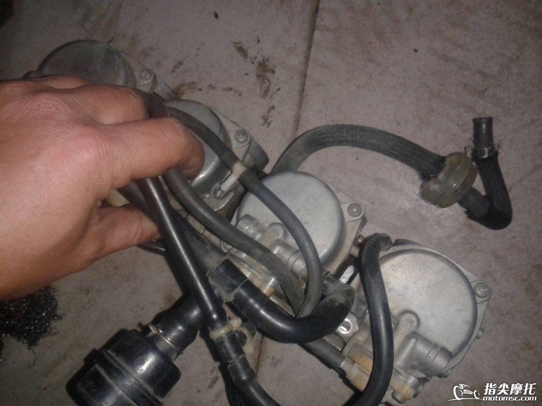

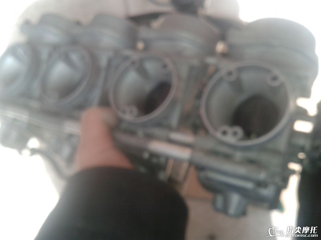

     楼主| 发表于 2019-11-29 12:59:17 | 显示全部楼层
    化油器完成装车,装车顺便负压平衡。

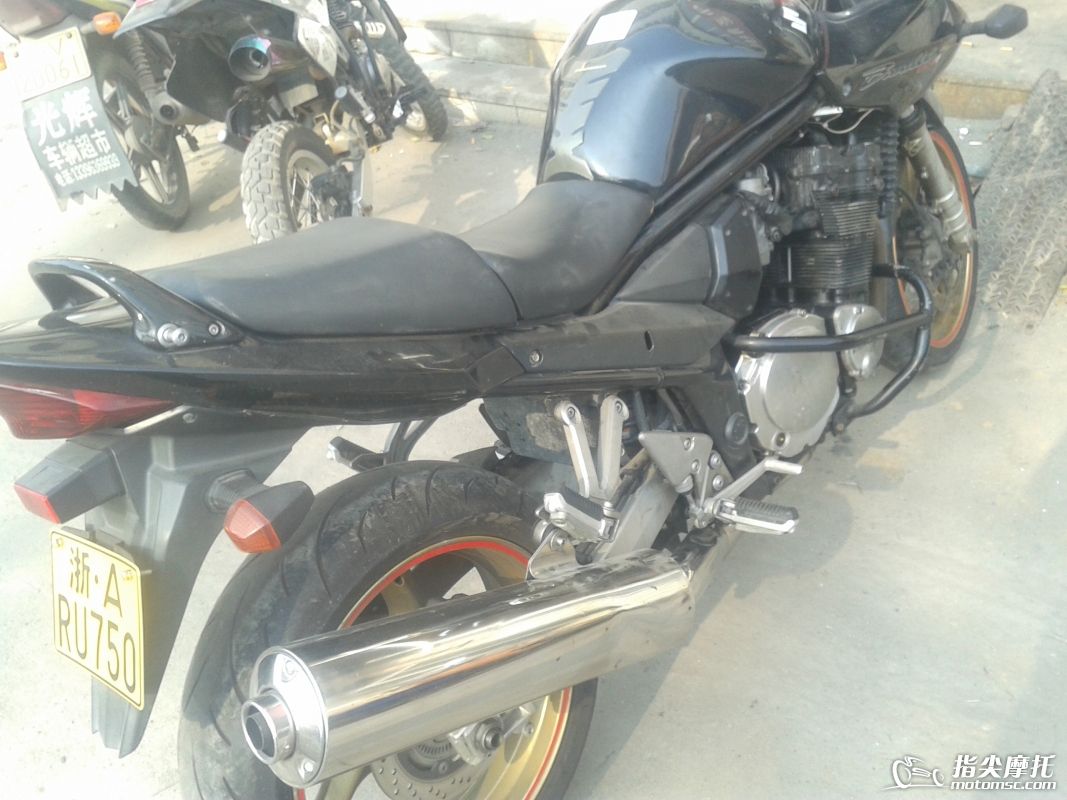

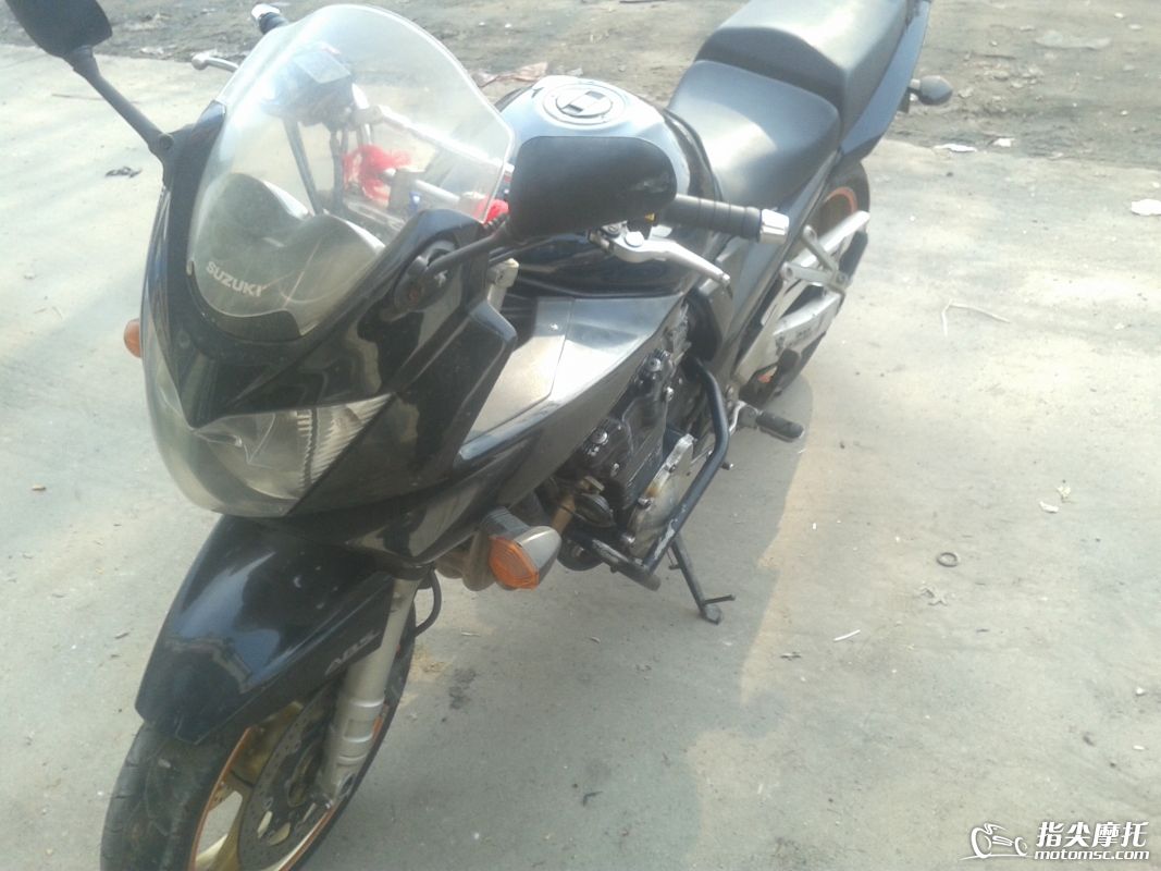

    安装附件,整车完成。
