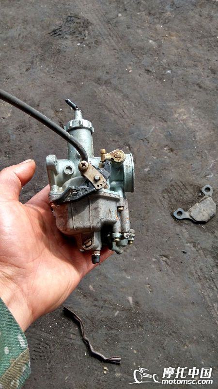

    摩头师父你见过这种化油器吗?真的效果有这么好,就是内存器太难看?
    与其用这种高价化油器,你还不如把银猫原装的化油器清洗疏通一遍,接着使用。

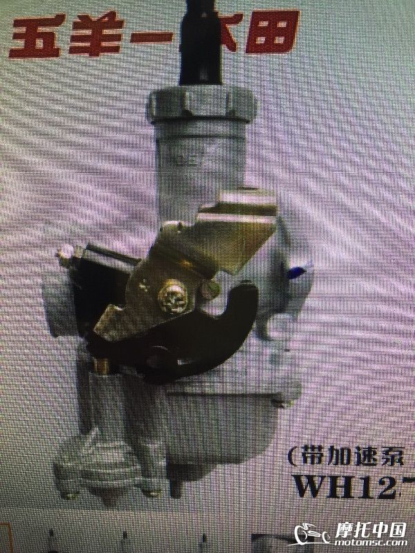

    你的追求是什么.改装是不惜一切代价挖堀发动机潜力.改装化油器你考虑油耗吗?如果只是单追求头速可考滤用老五羊A的带泵化油器.性价还高
     楼主| 发表于 2016-3-5 09:27:21 指尖摩托手机 | 显示全部楼层
    龙师傅,什么老五羊A化油器,没听说过,想买个,介绍下龙师傅
     楼主| 发表于 2016-3-5 10:08:56 指尖摩托手机 | 显示全部楼层
    龙行天下 发表于 2016-3-5 08:53
    你的追求是什么.改装是不惜一切代价挖堀发动机潜力.改装化油器你考虑油耗吗?如果只是单追求头速可考滤用老 ...

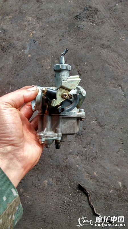

    龙师傅是这种吗,可这加速泵的线怎么处理。油门线合装吗?
    发表于 2016-3-5 10:10:59 指尖摩托手机 | 显示全部楼层
    这种,豪爵链条机也是这化油器    双油门线
    发表于 2016-3-5 11:06:19 指尖摩托手机 | 显示全部楼层
    油门线买条五羊A的油门线可以通用.不贵

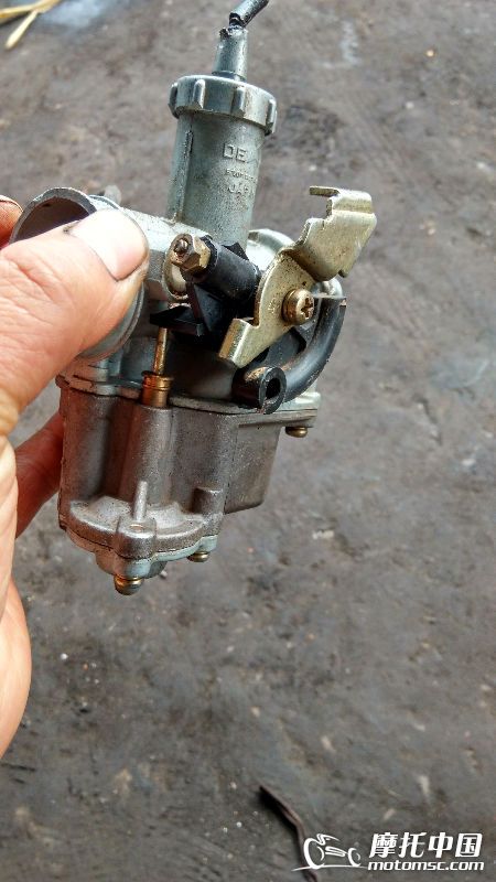

    师傅不敢当,但这化油器物有所值,原装的没法比
    发表于 2016-3-6 09:34:27 | 显示全部楼层
    它这么猛的原理是什么?
    发表于 2016-3-6 18:57:22 | 显示全部楼层
    大油量 大进气量,就是提速猛,一般化油器是比不了的
    缺点是要多次调整 ,找到最佳匹配的量孔,否则过渡性差,125可以用pe28进行调整,很不错
    油耗比普通化油器略高,但不夸张
    换个前接口就可直接对装
