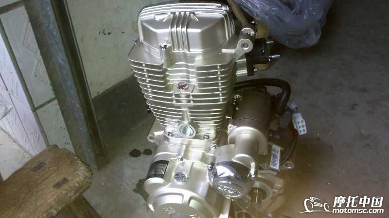

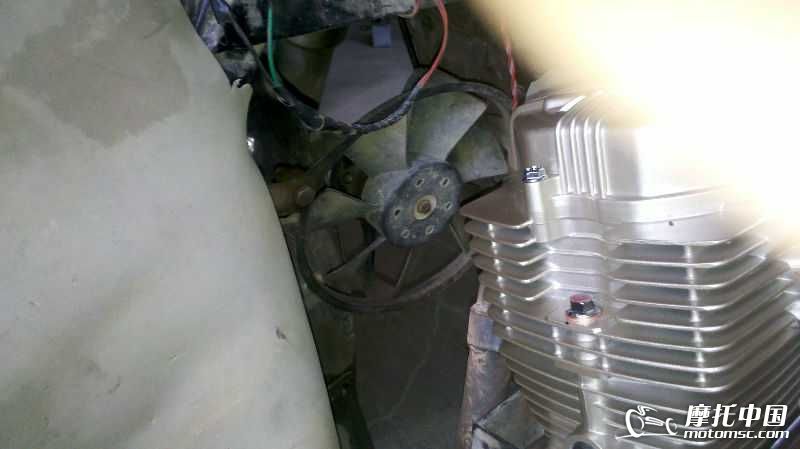

     楼主| 发表于 2016-4-23 11:02:17 指尖摩托手机 | 显示全部楼层
    新发动机和加装的强冷风扇
