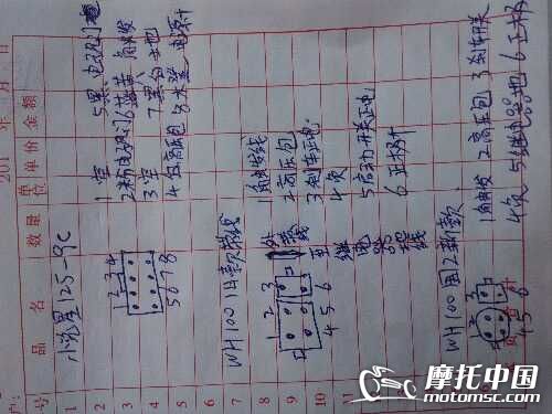

    求救:本田100踏扳电启动不工作
    发表于 2016-4-26 21:39:23 指尖摩托手机 | 显示全部楼层
    这车电启动控制复杂,接处点过多,估计是各接处点接处不良。最直接办法就是改成普通车型的启动方式试试
    发表于 2016-4-27 22:40:50 指尖摩托手机 | 显示全部楼层
    点火器带线的还是不带线的?
    发表于 2016-4-27 22:42:16 指尖摩托手机 | 显示全部楼层
    龙行天下 发表于 2016-4-27 22:40
    点火器带线的还是不带线的?
    如图所示,是带线的
    发表于 2016-4-27 22:44:50 指尖摩托手机 | 显示全部楼层
    给你图.你查一下启动控制线路
    发表于 2016-4-27 22:45:55 指尖摩托手机 | 显示全部楼层
    接触不良,电流不够
