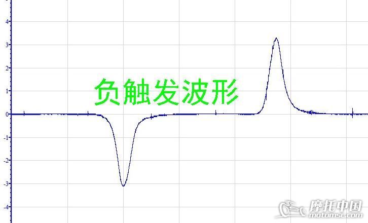

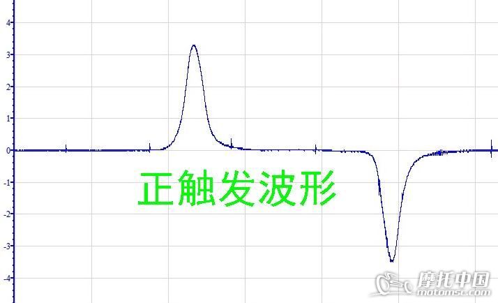

            有图有真相,楼主手里的示波器,是不是聋子的耳朵,摆设品!
            教你一招,首先找到车上的触发线,看清楚线路正负极,记住!是线路,不是触发线圈正负。然后示波器挂上去,采集怠速状态下触发信号,你会看到两种可能。
            正半波先来的,这是正触发点火方式。
            负半波先来的,这是负触发点火方式。
            正负触发,是厂家各人的设置问题,这个没有什么深入探讨的必要。反正进入点火器后,硬件电路会处理。触发是交流电,交流无正负,在波形显示上只分正半波与负半波。
            再教你一招,看到波形线上的规律性毛刺没有?那是稳压器削波稳压的结果,转速越高,毛刺越大。有些时候为了波形清晰度,测试的时候需要拔掉稳压器。
