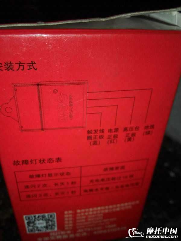

    (已解决)求解智能点火器为何接上不工作

    楼上的 请问开路是什么概念吗,非得整个高大上的名称
    楼主的智能点火器接法对了,,只是少接了一根地线,所以不着火,
    智能的绿线一定要连接到车架,不要以为地线负极都是通车架的,触发的负极在没插点火器的时候就是空着的,道理楼下回答

    智点使用说明介绍不全

    发表于 2016-5-9 21:11:50 指尖摩托手机 | 显示全部楼层
    直接把那绿白线和绿线接到一起试一下。

     楼主| 发表于 2016-5-10 14:54:21 指尖摩托手机 | 显示全部楼层
    谢亮 发表于 2016-5-9 20:28
    这么多的大师说的很清楚了,你应该没问题了吧?
    谢谢,没问题了

    什么 年代了 看说明,你得知道基本接线原理
