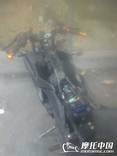

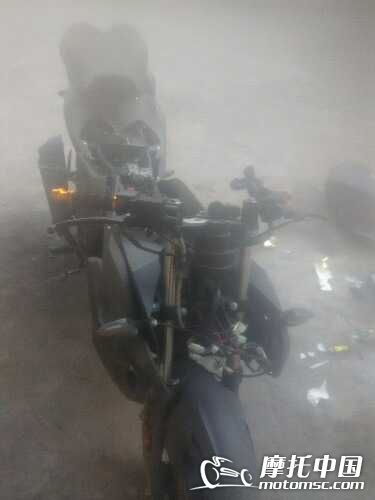

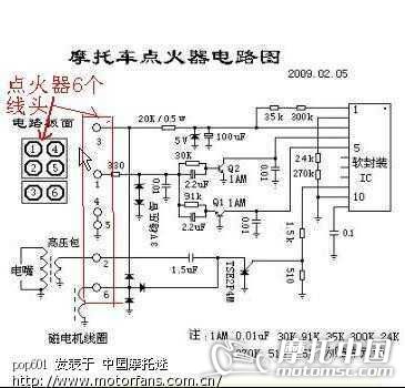

    改装很麻烦,改装需谨慎。原车转速线总线线色黄黑,高压次级线并接。经过测试,查找线路得出结论。智能点火器有缺陷(直接接转速线到点火器转速端,无效果),裁断点火器转速黄黑线于触发端正极连接(蓝色),转速信号正常。交流供电线电压在80到400伏特(尝试后低速有转速,高速烧坏表)。改装费用如下。智能点火器80。改装中仪表损坏,190更换新表。改动总线(点火器位置变动)。客服解答多次(客服非维修师傅,越问,越迷糊。问百度,增加知识量)。效果不明显。提供给改装智能点火器中途遇到困难的,和即将改装智能点火器的。到底需不需要改装?本人建议自己有能力,有自行,自己做主。个人认为,通过改装后得出结论。意义不大
