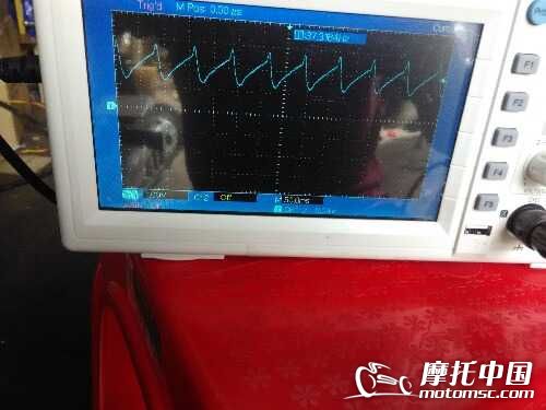

     楼主| 发表于 2016-5-23 21:10:23 指尖摩托手机 | 显示全部楼层
    叶落-知秋 发表于 2016-5-23 08:17
    这个进气压力波形有问题啊,把缸头拆了,好好检修一下。

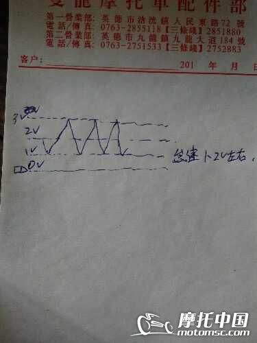

    请教程工.如果说进气压力波以幅值.形状.频率.来做判定依据.那么我这个传感在大气常压下是2.9v.真空度大时会降低到0.3v这是我用针筒测的.那么看这个波形.屏幕显示CH1通道那条线如是0v基线.那么波形显示1格多一点.怠速时最低电压是1.3v左右.最高电压为3v不到.加油门时波形变密.频率也有规律的变化.急收油门最小电压会瞬间掉至差不多0v基线.为什么您让我检查缸头是否有问题.而不是传感器本身.

    发表于 2016-5-24 09:42:30 指尖摩托手机 | 显示全部楼层
    龙行天下 发表于 2016-5-23 21:50
    进气压力传感器把真空度的大小转换成电压值,随真空度的不同电压也会变化,温度传感器变化没那么快。
    佩服,老兄这动手能力
    发表于 2016-5-24 09:49:15 指尖摩托手机 | 显示全部楼层
    龙行天下 发表于 2016-5-23 21:10
    请教程工.如果说进气压力波以幅值.形状.频率.来做判定依据.那么我这个传感在大气常压下是2.9v.真空度大 ...
    从波形来看,这车的进气门好像有反喷现象。

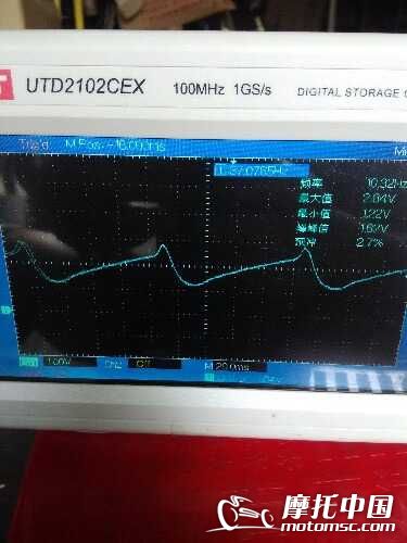

    发表于 2016-5-24 10:07:47 | 显示全部楼层
    进气压力波形是相当复杂的,传感器是否好坏,看波形连贯性就知道了。很多东西是一种积累。逐步累积的过程,特别是技术问题。大匠能使人规矩,但不能使人巧。说的就是这个道理。
     楼主| 发表于 2016-5-24 10:27:07 指尖摩托手机 | 显示全部楼层
    叶落-知秋 发表于 2016-5-24 10:07
    进气压力波形是相当复杂的,传感器是否好坏,看波形连贯性就知道了。很多东西是一种积累。逐步累积的过程 ...
    调整后气门间隙.怠速调至1200转左右再看波形.程工帮看看是否正常
    发表于 2016-5-24 11:32:56 | 显示全部楼层
    对了,这就可以了。
     楼主| 发表于 2016-5-24 12:39:30 指尖摩托手机 | 显示全部楼层
    叶落-知秋 发表于 2016-5-24 11:32
    对了,这就可以了。
    谢谢程工的指导.
