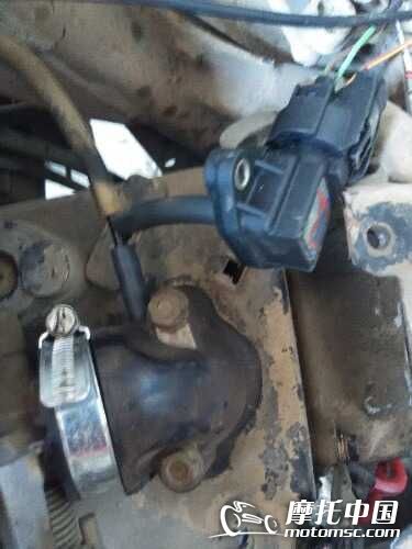

     楼主| 发表于 2016-5-30 09:15:14 指尖摩托手机 | 显示全部楼层
    叶落-知秋 发表于 2016-5-30 08:41
    不是进气门漏气,就是传感器损坏,没有第三点了。
    谢谢程工的分析.有了更明确的方向.同时谢谢各位朋友跟贴让笔者思路更加宽广
     楼主| 发表于 2016-5-30 15:36:17 指尖摩托手机 | 显示全部楼层
    程工不愧是是专家.今天遇一踏板又测了个压力波.上升沿还是不平滑.纳闷?不会那么巧两台车都有故障吧.笔者先是在负压管道中间采样.在实验中发现人为的把负压开关管子卡住发现波形上升沿变平滑了.把负压采集点放到离进气管最近的地方.波形好了.总结压力波形采集离进气岐管越近越准.

    采集负压波形,还有一个需要注意的地方,管子口径,你可以试试。
