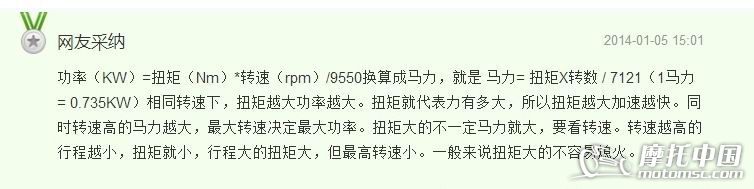

    这个问题的公式:扭矩×转速÷9550=功率
    举例如下:
    某台发动机参数为:
    最大功率7.5kw   最大功率时转速7800r/m
    最大扭矩9.6Nm  最大扭矩时转速6000r/m
    代入公式,计算7800r/m时的扭矩:设扭矩为X,则等式为:X×7800÷9550=7.5,计算结果当前扭矩7.4978Nm。
    计算6000r/m时的功率:9.6×6000÷9550≈6kw
    附百度截图:
    请问这个答案,楼主是否满意?
