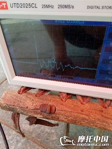

    楼主你好,我按照你的说法修改了高压钳,测得的电容点火的高压波型比较正常,测得的多能勇士的点火波型却比较杂乱,不知为啥,能否帮忙分析分析
    发表于 2016-7-2 16:06:56 指尖摩托手机 | 显示全部楼层
    多能勇士的点火波型
    发表于 2016-7-2 16:37:37 指尖摩托手机 | 显示全部楼层
    多能勇士不好并二极管吧
    发表于 2016-7-2 17:51:24 指尖摩托手机 | 显示全部楼层
    牛摩哥 发表于 2016-7-2 16:37
    多能勇士不好并二极管吧
    多能勇士我没有并二极管啊
     楼主| 发表于 2016-7-2 18:55:16 指尖摩托手机 | 显示全部楼层
    张丕军 发表于 2016-7-2 16:06
    多能勇士的点火波型
    那种一体点火的我还没有找到方法测.
    发表于 2016-7-2 23:17:33 | 显示全部楼层
    多能勇士就是没有办法并联二极管,上次我也测了,就是不行
    发表于 2016-7-3 09:25:05 指尖摩托手机 | 显示全部楼层
    龙行天下 发表于 2016-7-2 18:55
    那种一体点火的我还没有找到方法测.
    我这还认为是我改的高压钳接线有问题来或者是我测的方式不对

    发表于 2016-7-3 22:39:25 指尖摩托手机 | 显示全部楼层
    后期的多能勇士可以直接测出高压波形
