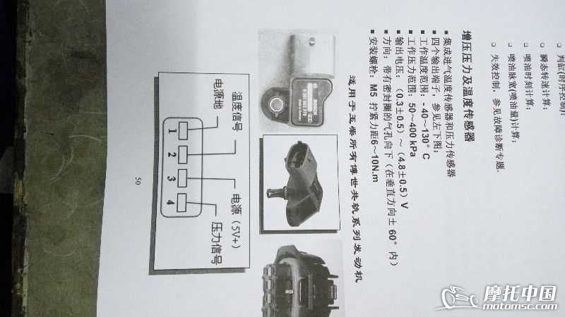

    连接管子简单,不过接线就不会接了,还有接5v电压,接三极管,不知道该怎样接
    发表于 2016-7-4 14:23:08 指尖摩托手机 | 显示全部楼层
    兄弟在宝宝上买个来得直接点,几十元东东有接线号码
