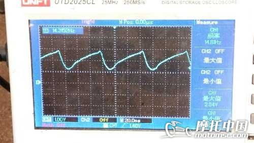

    进气压力波形求教
     楼主| 发表于 2016-7-7 12:11:06 指尖摩托手机 | 显示全部楼层
    求教下面波形反映了什么问题
    发表于 2016-7-7 12:57:30 | 显示全部楼层
    笨鸟先飞 发表于 2016-7-7 12:11
    求教下面波形反映了什么问题
    反映出怠速混合气没有调节好。
     楼主| 发表于 2016-7-7 13:33:49 指尖摩托手机 | 显示全部楼层
    叶落知秋 发表于 2016-7-7 12:57
    反映出怠速混合气没有调节好。
    老师是混合气浓了还是稀了,从哪看出
    发表于 2016-7-7 15:21:04 指尖摩托手机 | 显示全部楼层
    笨鸟先飞 发表于 2016-7-7 13:33
    老师是混合气浓了还是稀了,从哪看出
    混合气浓了
     楼主| 发表于 2016-7-7 18:19:46 指尖摩托手机 | 显示全部楼层
    龙行天下 发表于 2016-7-7 15:21
    混合气浓了

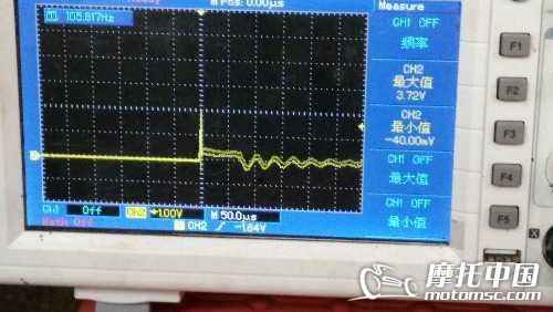

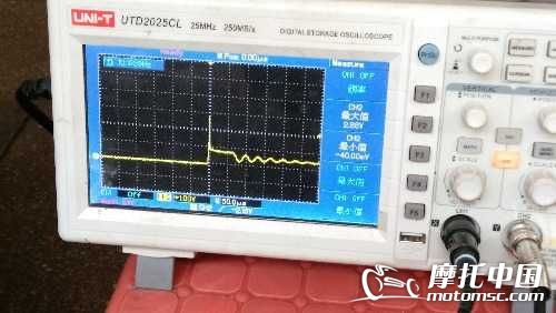

    击穿电压高,火花塞发白,怠速不稳,应该混合气稀吧?换化油器后波形如图
    发表于 2016-7-7 23:11:00 | 显示全部楼层
    第四张图你是怎样测的?这个压力波形和采集手法有一定的关系
     楼主| 发表于 2016-7-8 07:45:58 指尖摩托手机 | 显示全部楼层
    如果你所指的这张是热机电子风门正常状态下测的,进气管负压端,

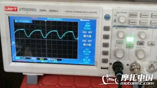

    不要让自己的帖子沉底,刚刚测量了一辆CG125顶杆机的压力波形,波形出来了显得非常有问题,不知何故,高手们请帮忙分析
    发表于 2016-7-11 15:27:52 指尖摩托手机 | 显示全部楼层
    应该混合气没有调节好。 如有不对请大师指正
