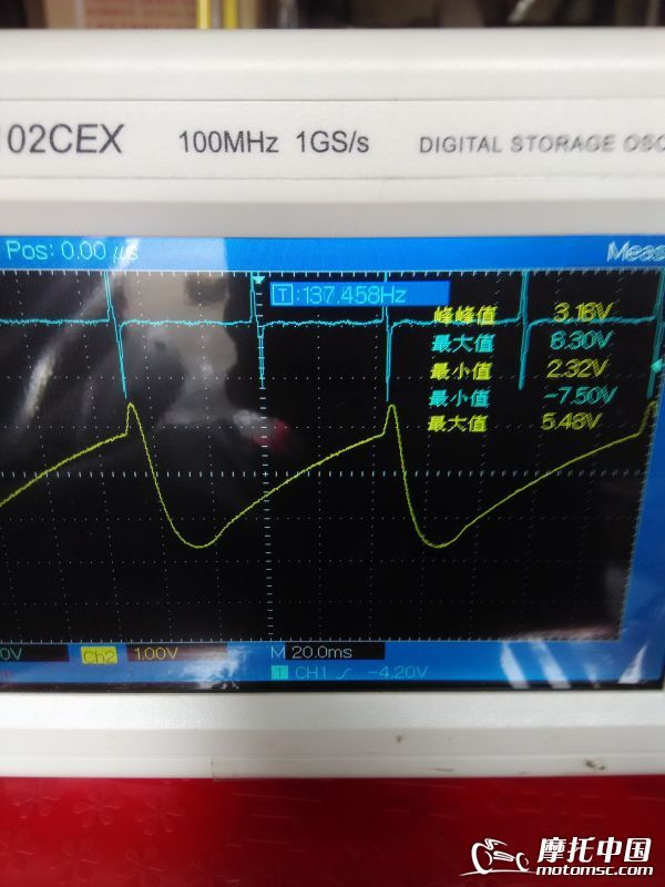

    细心复装车启动车后再看片片 IMG_20160710_135029 (1).jpg .

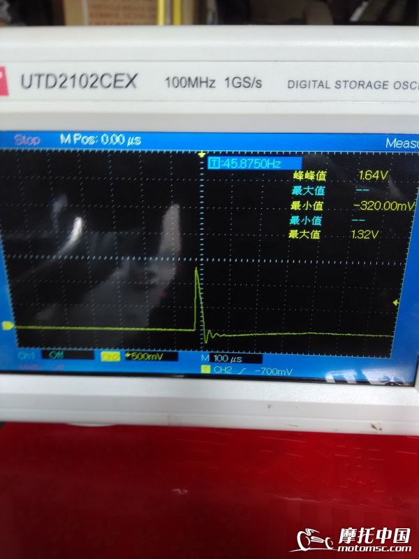

    这波形还算可以.出去小试,速度可以跑到了75KM了.但试车启步很肉.有时候还会有以零点几秒掉转的感觉.这是没修前没有试到的故障表现,打起大脚架空转,黑烟一下一下的在排气管口喷.采集高压次级发现火咀火咀有间歇性的断火现象

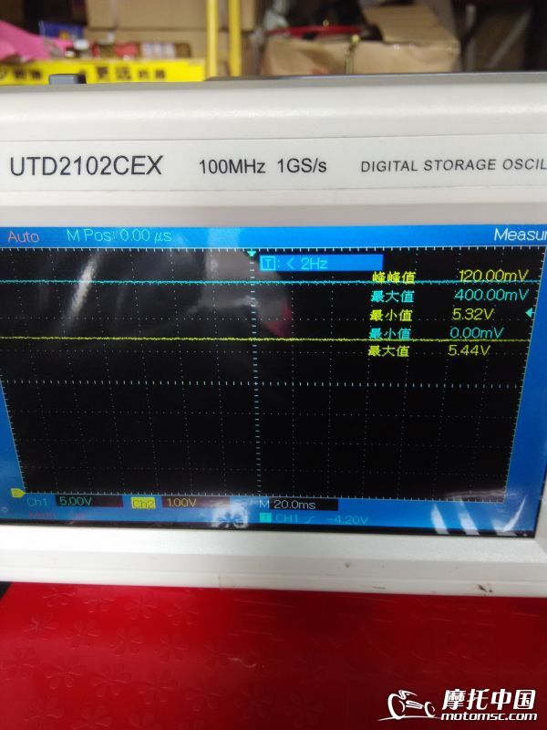

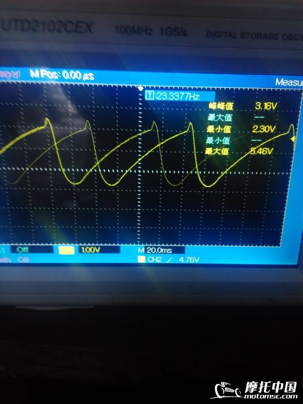

    纳尼?火咀也有问题呀。换上新的火咀,排气管的黑烟不见了,出去再一小试,一切完好 .但还有一个小问题,就是急加油门急放油门容易熄火,但慢加油急收油不会有事,大家都知道GY80的化油器是带加速泵的.小调了一下化油器的混合气。发现混合气调死了都还有怠速。只不过不稳定.如果以大气常压下是5.44V
    那么最高电压怎么会超过大气压的电压呢,难道是电子风门关闭不严???这车修到这样就不想再深一点的折腾了

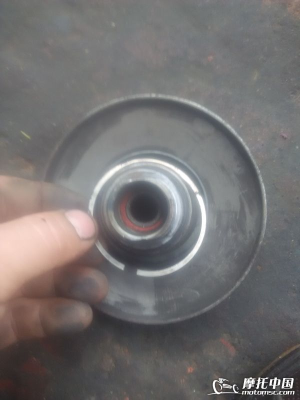

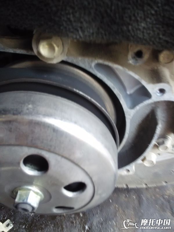

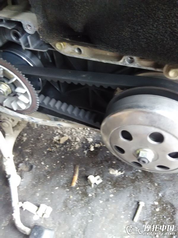

    IMG_20160710_142704.jpg 而这种车手头上又没有加长的皮带,打算垫长前轴,可挂上皮带在前盘上很紧,皮带在前盘上以经到轴的位置了.垫前轴起不到作用,想改变珠子的重量来延迟变盘的时意,可太费时了.最后也是没办法的办法就是在开闭盘里加一个1MM的活塞环.经多次试车结合车子的反应的表现要加两个1MM的环才理想

    修出来后的负压波形很好了,精品说的很对,要看对应转速段的负载波形。
