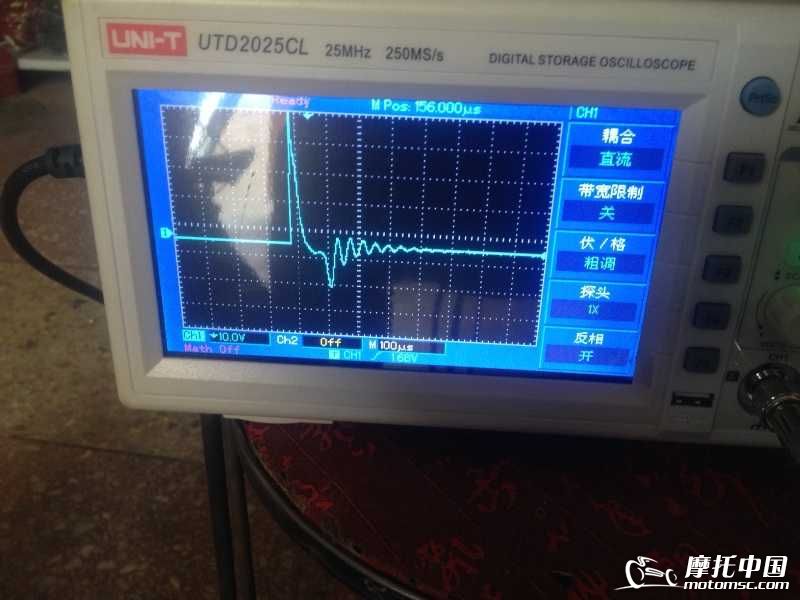

    大阳90高压波形和低压线圈波形求大师指导

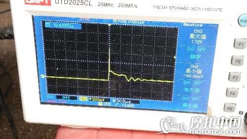

    继续上图

    为什么幅值20V才能显示波形
     楼主| 发表于 2016-8-7 14:17:45 指尖摩托手机 | 显示全部楼层
    求大师解答为什么20V才能看波形,是什么地方弄的不对呢?
    发表于 2016-8-7 15:01:05 指尖摩托手机 | 显示全部楼层
    这个首先是波形形状不对,电压更不用说
    发表于 2016-8-7 15:13:13 指尖摩托手机 | 显示全部楼层
    看楼主对各部位测量档位量程还没很熟悉,触发释抑也没到位,看图
    发表于 2016-8-7 15:15:59 指尖摩托手机 | 显示全部楼层
    如果正常车测出来的首先看看探头有没问题,那么就要看看示波器了
     楼主| 发表于 2016-8-7 15:29:42 指尖摩托手机 | 显示全部楼层
    谢谢楼上
    发表于 2016-8-7 16:07:50 | 显示全部楼层
    万用表测量探头正负极,电容容值为20nf,不是这个数据的,更换电容。X宝里买2A203J型号的涤纶电容,5块钱一大包,便宜货。
    发表于 2016-8-7 17:18:27 指尖摩托手机 | 显示全部楼层
    我这大把,你只需出邮费就行
     楼主| 发表于 2016-8-7 18:34:30 指尖摩托手机 | 显示全部楼层
    谢谢知秋老师的回答,我改改看看在问老师。
