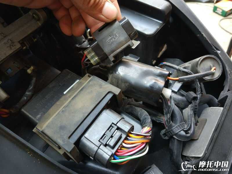

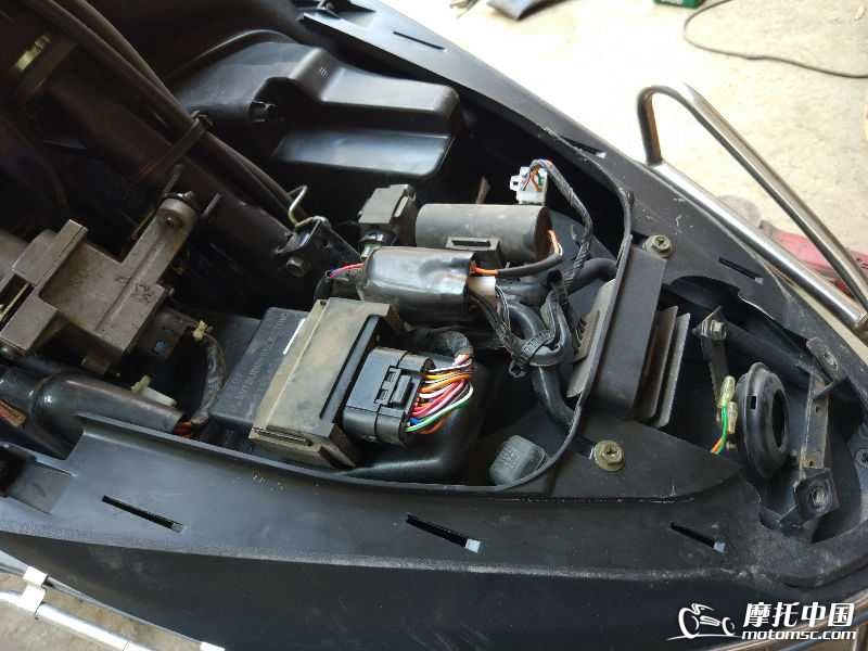

    说下检查过程,关闭点火锁,拆下坐桶,拔下高压帽,打开电门锁用新火花塞试火,无火,拔开转速传感器出线插头,检测传感器,电阻和启动电压正常,拔开ECM插头,检测电源进线,有电,检测电门锁信号线,有电,检测负极线,接地正常,检查倾倒传感器,拔开插头试车,正常, 复装,故障依旧,确定倾倒有问题, 死命敲打倾倒器,感觉里面有晃动了,复装,好了
