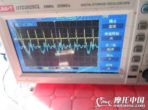

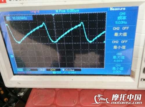

    龙版主,我测的压力波形特别是高转速时波形线条变粗,你是怎样避免这种情况出现的

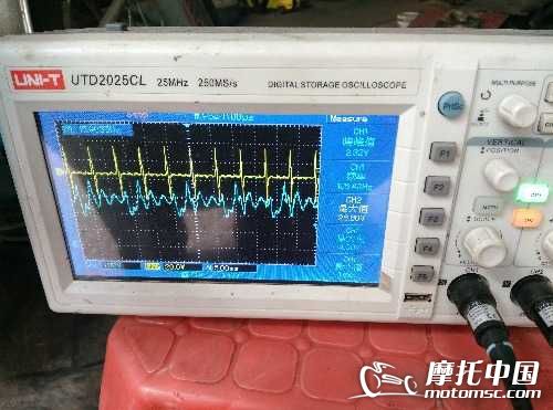

    还有这样

    笨鸟兄,兄弟的直觉是你的传感器坏了,另外再校校探针,我示玻器坏之前也出现过这类问题,我只是猜的。

    参考摩托医生说的。

    把示皮器自动档按一下,看探头挂在效正区是否正常,如果正常,最后考滤压为传感器是否有故障

    这个应该不是传感器问题,的确按校正键有时可以解决这个问题,但不久又会重新出现这种情况,用7809一直是这样
