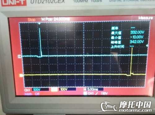

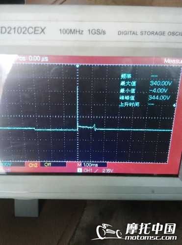

叶落-知秋 发表于 2016-9-5 16:26 呵呵,这典型就是运转失火啊,如果模块有故障,怎么能出来大约400伏的初级电压呢。电感初级波形上不能看到 ...
龙行天下 发表于 2016-9-5 16:53 请教程工,电容点火初级电压200v.有电压不能代表有电流,是不是有这种说法?电流不够或偏小从次级击穿 ...
叶落-知秋 发表于 2016-9-5 17:07 站在维修角度,这个说法是不够正确的,维修都是带负载测试,如果没有足够的工作电流,电压早就被 ...
