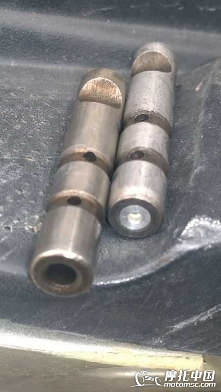

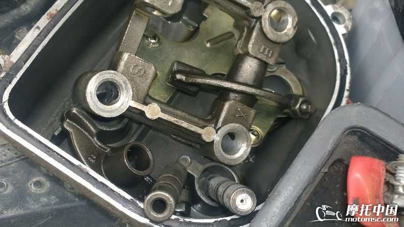

    在所有的检查完后,把进气摇臂销取出来,看一下摇臂销上的机油分流孔。因为机油泵打出来的机油量是有限的,厂家把缸头油量孔《也就是摇臂销》专门设计的,孔过大对曲轴套缸有影响,孔过小凸轮轴和摇臂不耐用。个人关点仅供参考。
