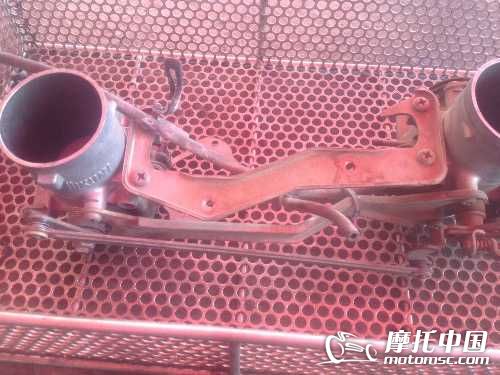

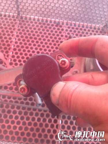

    拆掉节气门传感器,直接超声波清洗本体。

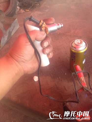

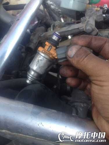

    喷油嘴清洗开始
    发表于 2016-9-20 17:25:56 指尖摩托手机 | 显示全部楼层
    清洗喷油嘴的那个工具的线上装个闪光器就不用用手来回动了
