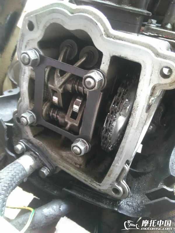

    发表于 2016-9-23 20:45:38 | 显示全部楼层
    气门间隙是可调的,配气正时对好没有?

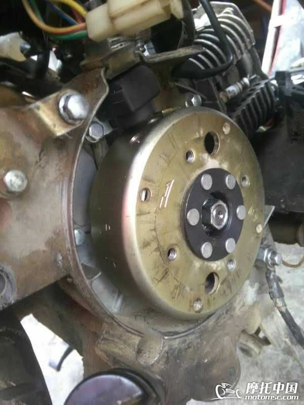

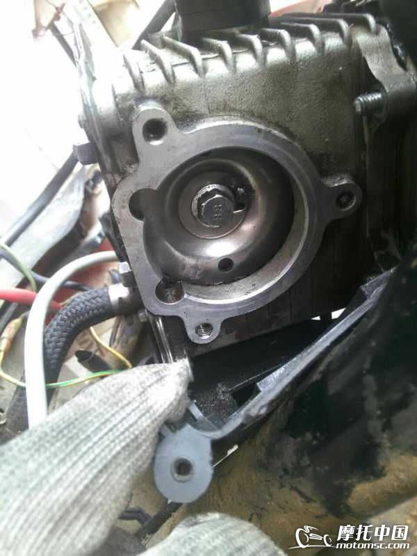

    发表于 2016-9-23 23:32:06 指尖摩托手机 | 显示全部楼层
    我没有修过这种车型,你认为正时没有问题,气门有间隙,那凸轮轴有没有挪位呢,我的意思是凸台位置和对正时的位置被打偏了
