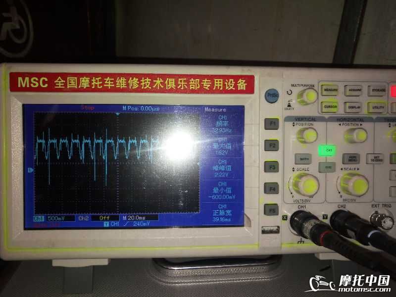

    兄弟愚钝,不知楼主怎样通过你那个高转压力波判断出问题的。能不能详细的给大家讲讲?请讲时再上个近照。静等赐教,謝謝。

    要用它的波形和峰峰值来分析

    感谢分享,楼主能否具体上图分析一下,5000转速漏气,和高速空滤堵是如何分析出的?小弟愚钝,实在看不懂啊,请大师赐教啊!

    楼主能不能祥细的讲一下,怎样的高转波形是正常,怎样波形为不正常?峰峰值为多少为正常,小了或大了会是什么问题?请楼赐教。

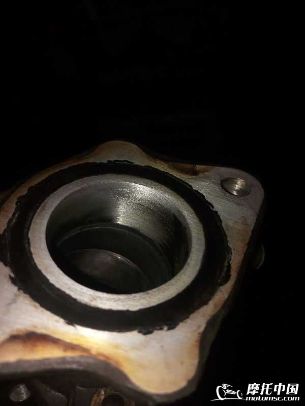

    进气岐管漏看怠速波就应看得出来,如果轻微漏未引响怠速,波形何来变化,再说高转时节流板全开,进入的空气也增加,那一点点引响怠速都不引响,高转的引响完全可忽略,还看高转峰峰值,楼主拿不准的不要乱说,误人子弟可不好。

    进气岐管漏看怠速波就应看得出来,如果轻微漏未引响怠速,波形何来变化,再说高转时节流板全开,进入的空 ...
    谢谢诚恳的批评!我检侧的时候的确有混合气偏稀的现象,但高速时候示波器捕捉的波形和峰峰值说明进气又严重堵塞。我只是相互分析一下我自己在现实中遇到的问题,并没有误人子弟。三人行,必有我师!相互学习,共同进步!
