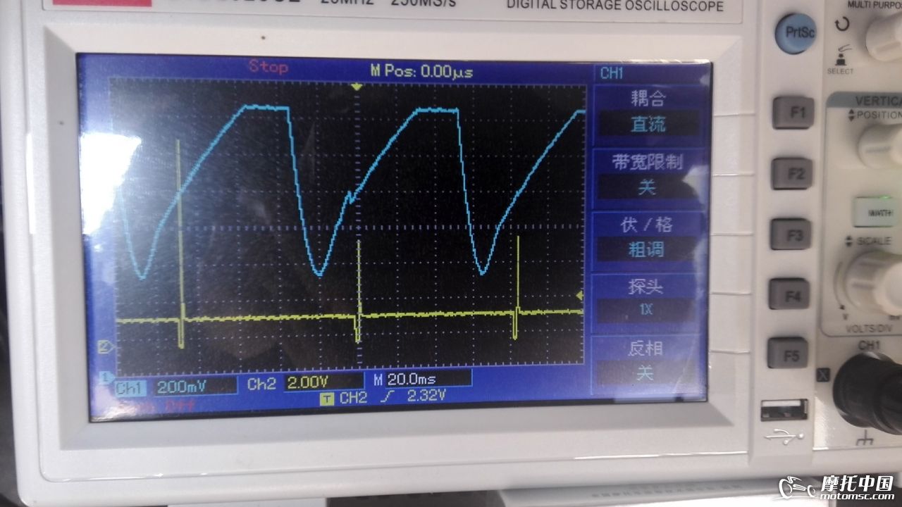

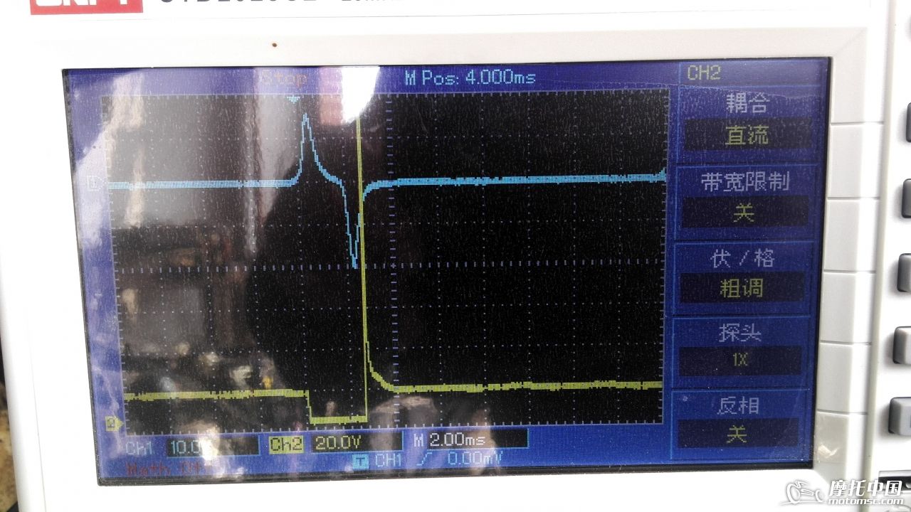

    我感觉下边两张进气压力波形还不错

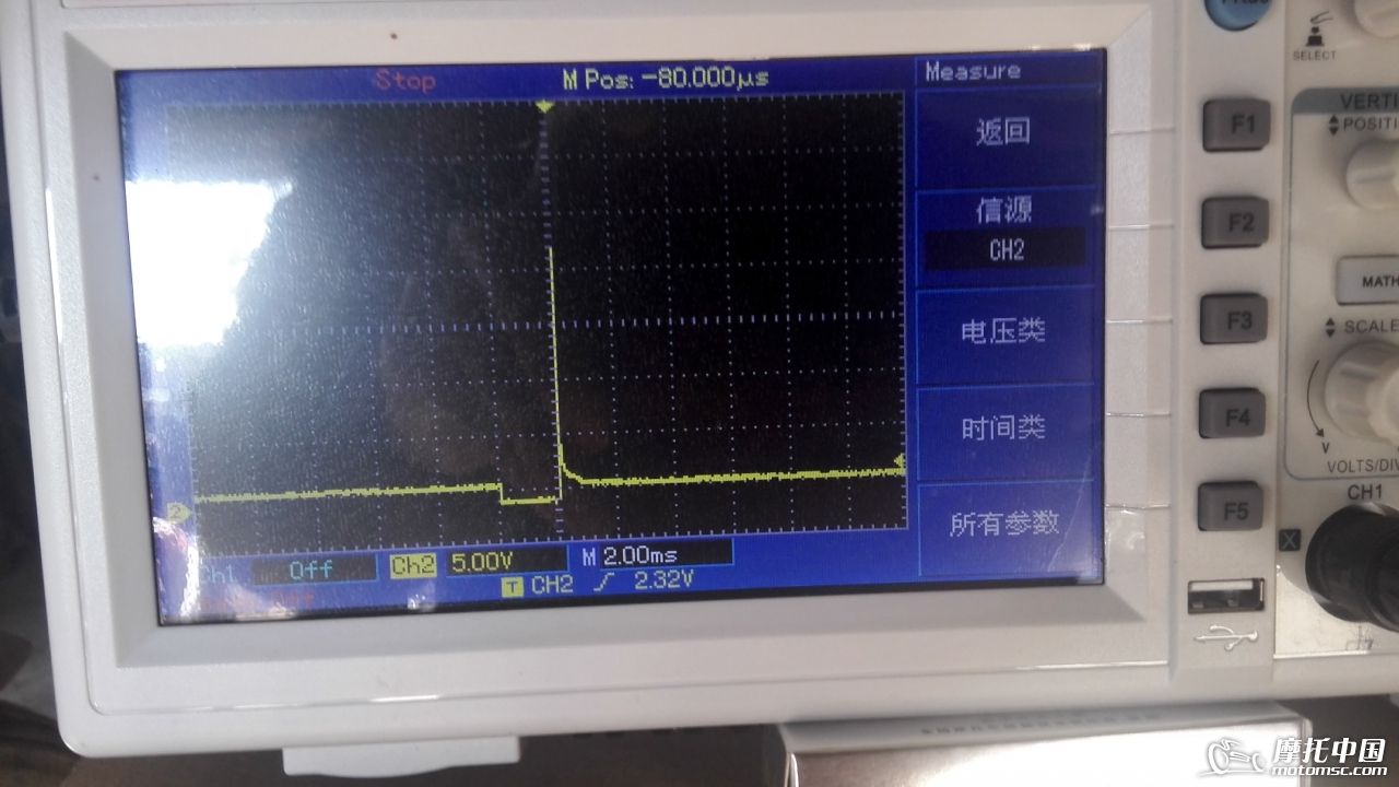

    高压包的初级波形

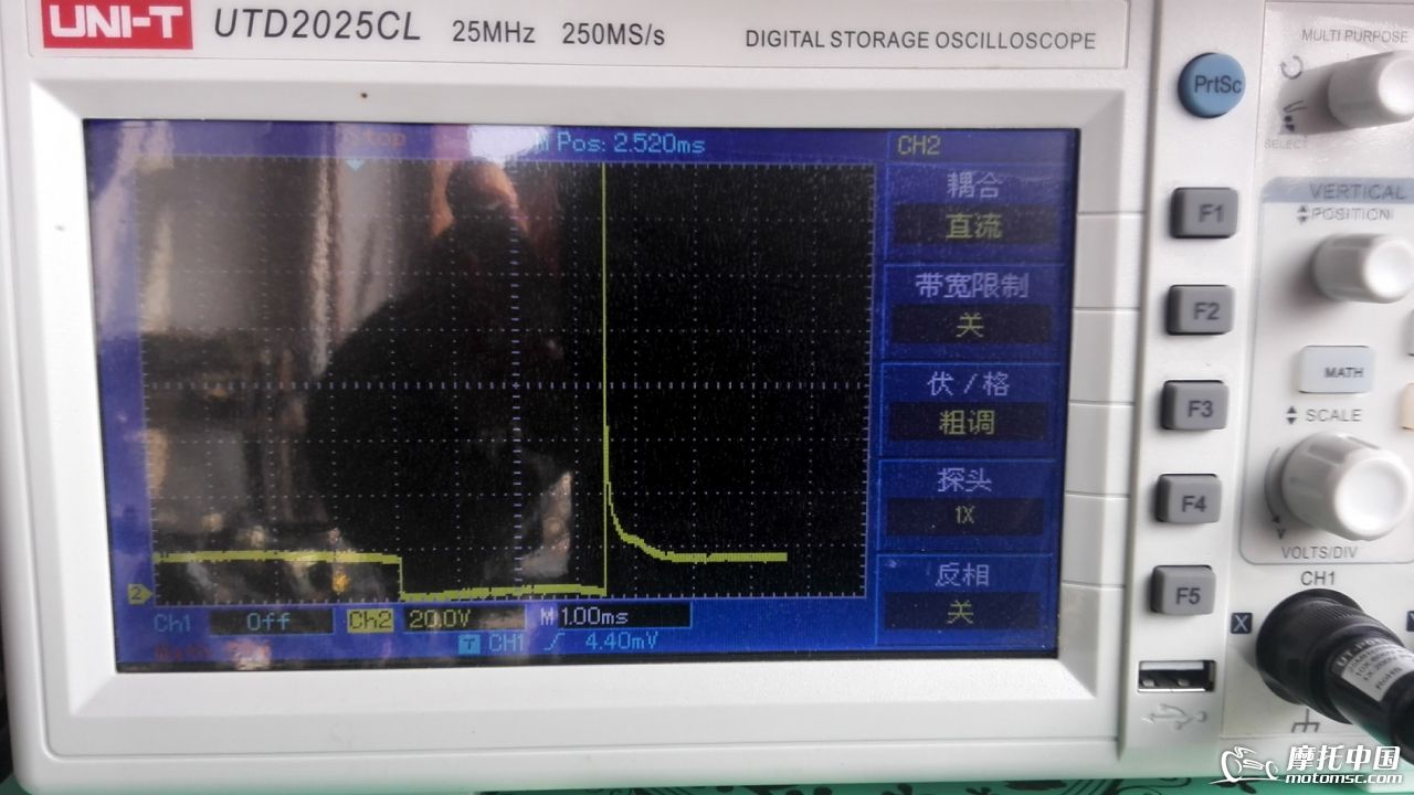

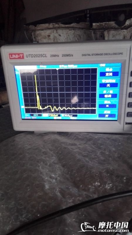

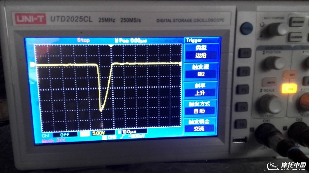

    再看两张高压次级波形,
     楼主| 发表于 2016-12-20 10:21:23 | 显示全部楼层
    msc会员 发表于 2016-12-20 10:18
    再看两张高压次级波形,
    这种高压波形让我这个外行看着都不正常,击穿电压和燃烧线不对,你们说是不是?

    顺便测了喷油器的喷油脉宽
     楼主| 发表于 2016-12-20 10:27:04 | 显示全部楼层
    喷油脉宽结合压力波形
     楼主| 发表于 2016-12-20 10:30:51 | 显示全部楼层
    msc会员 发表于 2016-12-20 10:25
    顺便测了喷油器的喷油脉宽
    请问喷油脉宽值对吗?没找到CG125的喷油脉宽资料

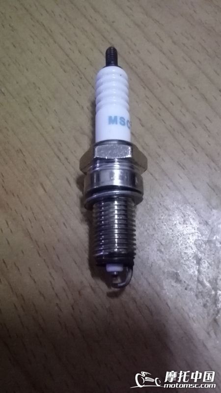

    从老家回来四五十公里的路程,刚换上的白金火花塞,几寽没变色说明是混合气稀,反映在电喷车上,喷油少了是不是?
     楼主| 发表于 2016-12-20 10:46:55 | 显示全部楼层
    但是最近几天测得喷油脉宽,怎么又变大了,其间没有动什么东西,启动容易没怠速,加油发喘,晃晃油门能加上去,明显能闻到燃烧不了的汽油味道,火花塞黒黒的

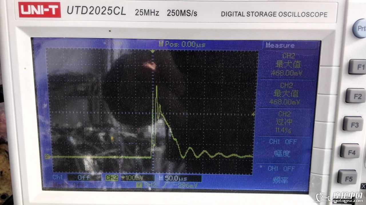

     楼主| 发表于 2016-12-20 10:49:10 | 显示全部楼层
    又测了高压波形,更加恶劣了
