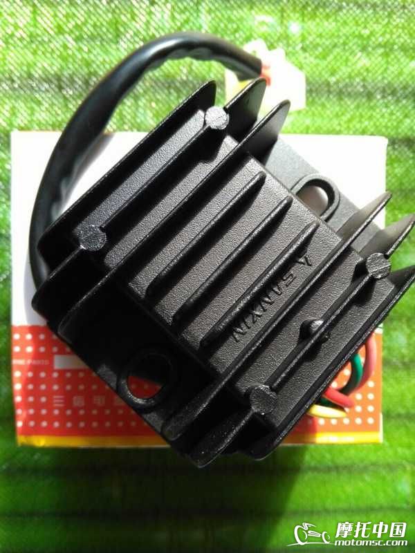

    [咨询] 请教关于本田小公主改直流整流器
     楼主| 发表于 2017-1-23 19:14:18 指尖摩托手机 | 显示全部楼层
    刀客 发表于 2017-1-23 18:31
    全波整流,直流大灯,就需要悬空发电机接地。如果调压器有大灯线的就不是直流大灯。
    这个小公主之前是交流大灯,已经改到直流 现在想完美一点 请指教

    新年好 兄弟 没事 迷糊不了 这才多大点事  已经买了三信的这个整流器 到了以后就改装上去 线圈跳线全波输出,电风门改线到ON档 线路全部焊接 换LED
