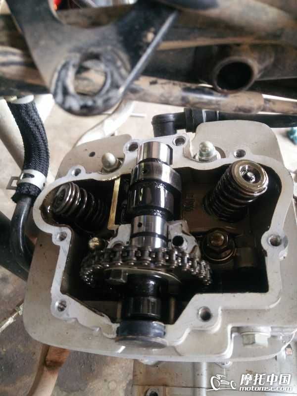

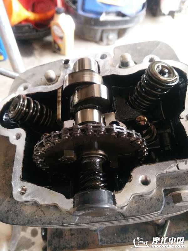

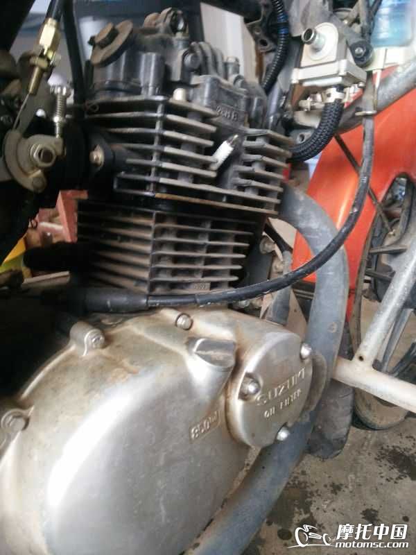

    发动机缸压低没劲
     楼主| 发表于 2017-3-7 22:28:54 指尖摩托手机 | 显示全部楼层
    可能是金城产的,也有可能鬼子产的
     楼主| 发表于 2017-3-7 22:33:14 指尖摩托手机 | 显示全部楼层
    六档机器 小齿下面跟离合器等等零件上有鬼子生产的英文字母
    发表于 2017-3-8 08:23:45 | 显示全部楼层
    这个主要是套缸问题,气门磨损不明显的话,研磨
    发表于 2017-3-8 09:31:30 指尖摩托手机 | 显示全部楼层
    楼上说的对
    发表于 2017-3-8 14:12:29 | 显示全部楼层
    活塞环检查了吗?铃木车有的机油消耗掉你还看不见冒蓝烟
    发表于 2017-3-8 20:05:57 指尖摩托手机 | 显示全部楼层
    注入机油压力变大和气门没关系,是环和缸套的问题
     楼主| 发表于 2017-3-9 10:44:23 指尖摩托手机 | 显示全部楼层
    应该是
    发表于 2017-3-10 12:11:10 指尖摩托手机 | 显示全部楼层
    如果加点机油进去缸压升高,就是缸套那些要换了
     楼主| 发表于 2017-3-10 19:07:40 指尖摩托手机 | 显示全部楼层
    用活塞环放进缸套开口间隙太算大  打算整个二手活塞活塞环换上去
    发表于 2017-3-10 21:50:11 指尖摩托手机 | 显示全部楼层
    换了以后看看咋样
