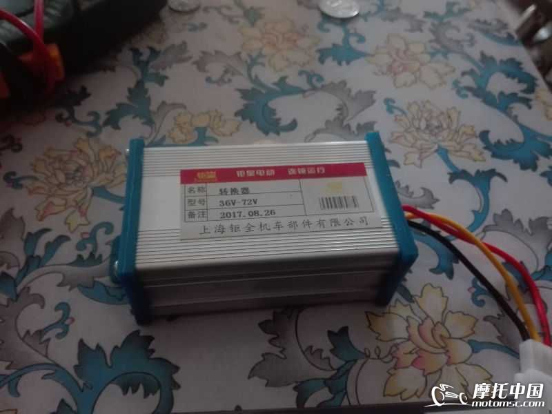

    [求助] 会员4437
    发表于 2017-9-30 15:43:59 指尖摩托手机 | 显示全部楼层
    你这转换器是不是把48转12留信号照明用的这宝贝
    发表于 2017-10-1 09:44:39 指尖摩托手机 | 显示全部楼层
    楼主修好后分享一下。
    发表于 2017-10-1 09:48:21 指尖摩托手机 | 显示全部楼层
    看错了,原来说的是电压转换器,还以为是调速转把
    发表于 2017-10-1 10:22:57 指尖摩托手机 | 显示全部楼层
    一般五线的,黄线是输出正极12V, 黑线输入负极, 蓝线输出负极, 红线输入正极, 绿线接电门锁线。 车子是3线转换器的话,直接把黑蓝放一起公共负极,红绿放一起是输入正极,黄线还是输出12V正极,你这四线的要量下引角功能才能确定。
