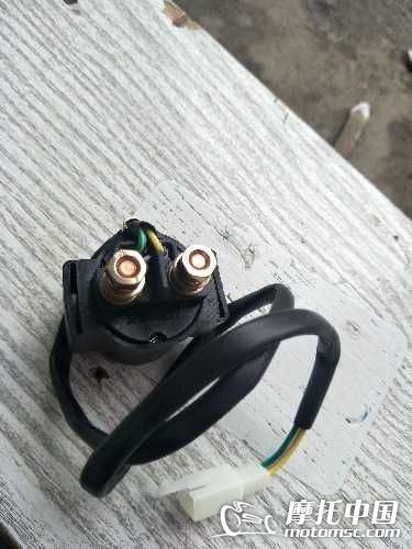

    [求助] 请教:新电瓶,启动不了
    发表于 2017-10-16 15:54:56 | 显示全部楼层
    1;启动电机坏了,连接电池和继电器,2:继电器和启动电机的粗电线接触不良或断裂.3:启动继电器主触点接触不良(因为能听见启动继电器吸合的声音可以排除启动控制电路的故障),4:接地线接触不良。5:超越离合器卡死,等等都有可能造成LZ说的问题。
    发表于 2017-10-16 17:18:27 指尖摩托手机 | 显示全部楼层
    橙色的月亮 发表于 2017-10-16 13:08
    请问下在哪个位置测啊?
    如果你是车主,建议找专业人员检修。
    发表于 2017-10-16 18:43:10 指尖摩托手机 | 显示全部楼层
    启动电机坏了,雅马哈c8  i8经常出现起动机不能启动的问题,起动机换新的,搞定
    发表于 2017-10-16 20:31:12 | 显示全部楼层
    如果电池电量充足,电池桩头螺丝未拧紧,或地线接触不良,都会出现继电器的哒哒声。
     楼主| 发表于 2017-10-17 09:13:59 指尖摩托手机 | 显示全部楼层
    谢谢各位老师指点
    发表于 2017-10-17 15:15:24 指尖摩托手机 | 显示全部楼层
    这个问题可以用电池放电仪来检查,第一步:检测继电器的电源接线端与发动机之间的放电电压(10V多),第二步:按下启动按钮检测继电器上的马达线接线端到发动机之间的放电电压(10V多),第三步:按下启动按钮检测马达电源线至发动机之间的放电电压(10V多),如以上检测正常则马达故障。以上检测最好断开马达电源线。如有不对,恳请斧正!
