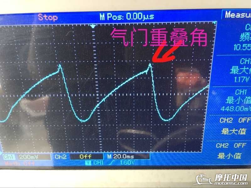

    从第一个波形看进气门过紧,导致进气门早开迟闭
    发表于 2017-10-19 20:58:21 指尖摩托手机 | 显示全部楼层
    调气门间隙看看
    发表于 2017-10-19 21:00:13 指尖摩托手机 | 显示全部楼层
    这波分析价值有,只不过有点看不习惯。
    发表于 2017-10-19 21:02:17 指尖摩托手机 | 显示全部楼层
    配合触发波看的不单是配气,还有气流时间。

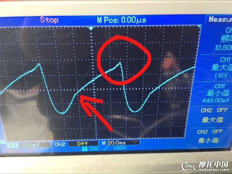

    不过你自己看习惯了也无所谓,要大家一起探讨,就得拿正常设置或正常传感器反应出的副值波来看,因为电压的偏差太大,会引响整个波形上升时间。
     楼主| 发表于 2017-10-19 21:16:47 指尖摩托手机 | 显示全部楼层
    这是正常后的波形,传图片时文章中的正常波形是放大时基的。
     楼主| 发表于 2017-10-19 21:22:17 指尖摩托手机 | 显示全部楼层
    四冲精神 发表于 2017-10-19 21:07
    不过你自己看习惯了也无所谓,要大家一起探讨,就得拿正常设置或正常传感器反应出的副值波来看,因为电压的 ...
    谢谢兄弟的点评!!!可能是前段时间操作的时候太多了,损坏的传感器的准确度,再加上我的传感器又封了外壳,可能是温度改变了.
     楼主| 发表于 2017-10-19 21:24:06 指尖摩托手机 | 显示全部楼层
    看来我的传感器华丽的外衣要脱掉!
