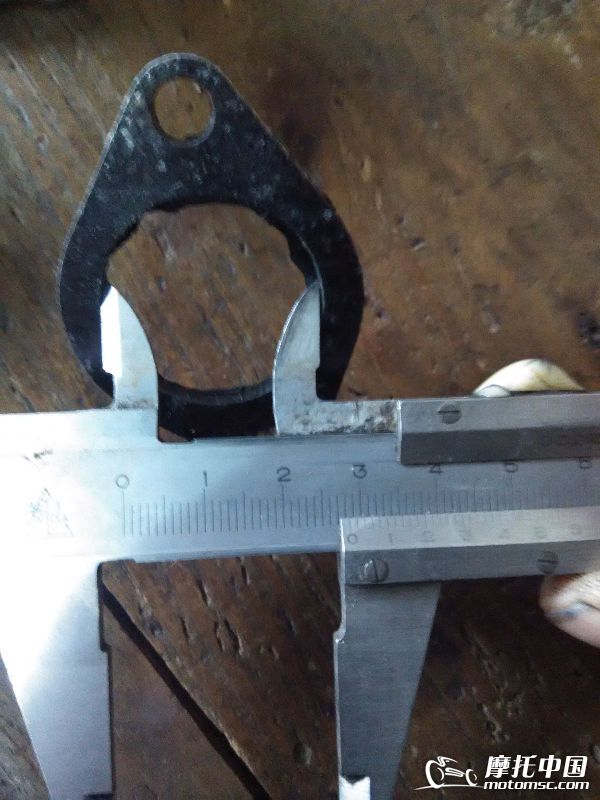

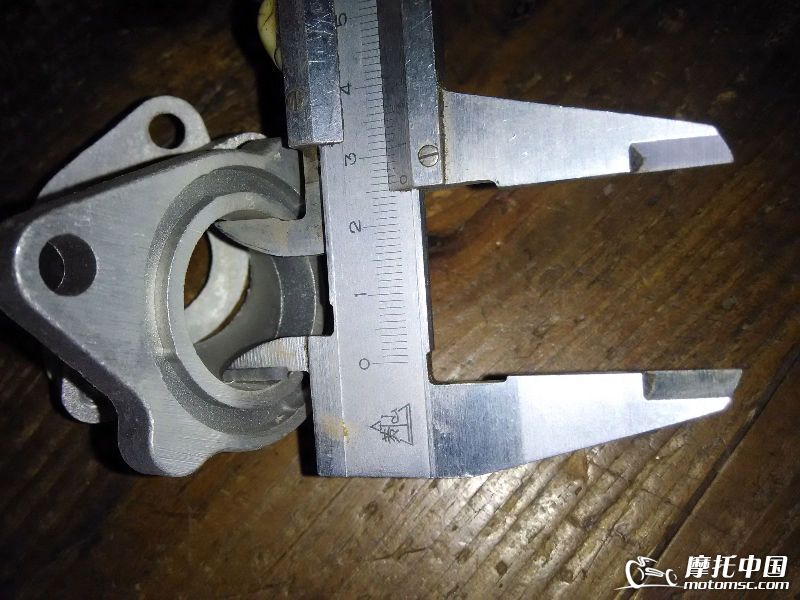

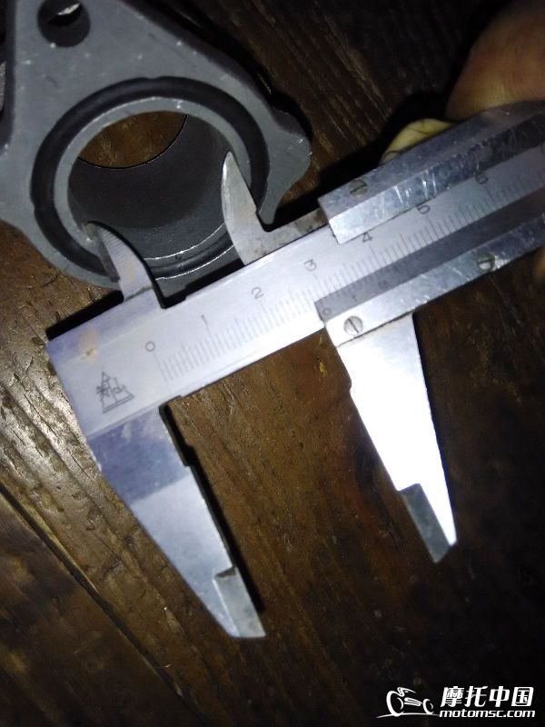

    五本锋翼125 改装隆鑫 RE250机器后 没有高速 空转转速达不到7000转
    发表于 2016-1-22 11:07:02 指尖摩托手机 | 显示全部楼层
    发个125和200型接头内径大小图给你参考.黑色隔热片也要注意大小
     楼主| 发表于 2016-1-22 12:19:50 | 显示全部楼层
    内径大小 应该是多大的?
    发表于 2016-1-22 16:07:11 指尖摩托手机 | 显示全部楼层
    一个人,一台车 发表于 2016-1-22 12:19
    内径大小 应该是多大的?
    内径和不能小于进气道1mm

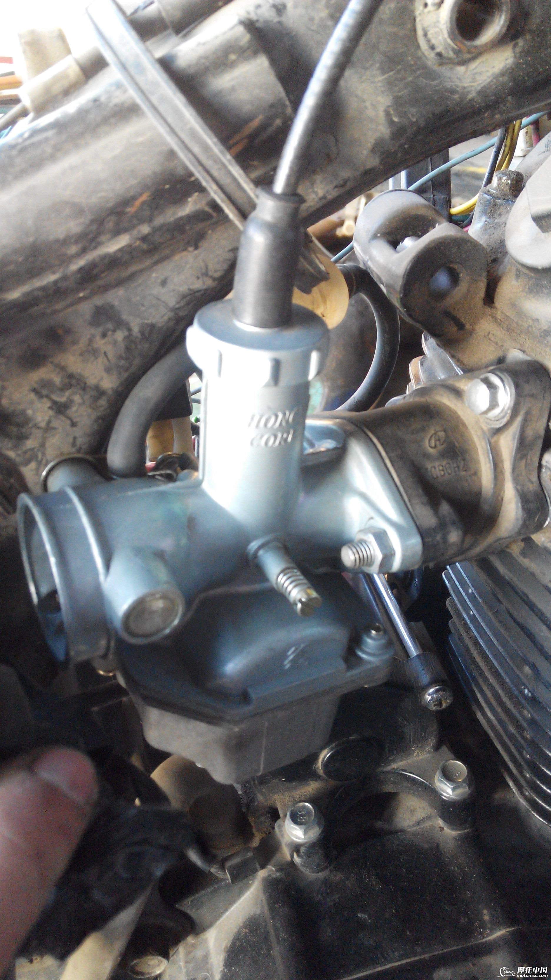

    发表于 2016-1-22 19:47:34 | 显示全部楼层
    下午问题解决了  昨晚你跟我说  接口大小的问题  今天我拆开 发现缸体的进气孔很小 远远没有接口大  再加上 我发现加大油突突的时候 好像有黑烟 我就换了个PZ26的化油器   结果 问题解决了   转速爆表
    发表于 2016-1-22 21:42:21 指尖摩托手机 | 显示全部楼层
    昔阳小王 发表于 2016-1-22 19:47
    下午问题解决了  昨晚你跟我说  接口大小的问题  今天我拆开 发现缸体的进气孔很小 远远没有接口大  再加 ...
