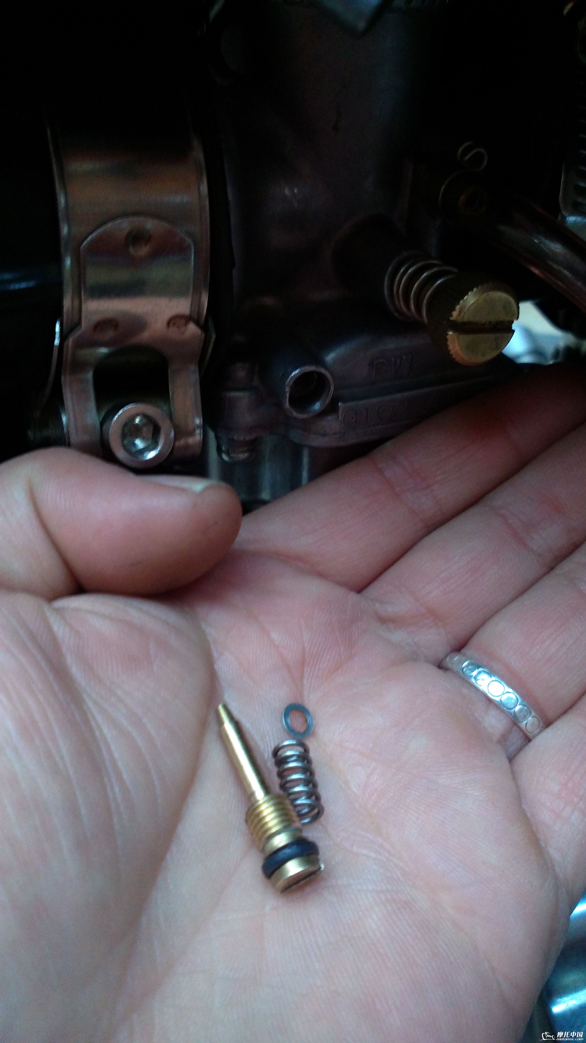

    还有个问题想请教下   副喷大了或者小了有没有什么直接的反映

    混合螺丝图片

    谢谢各位  原因查到 小弟身处高原地带   主量孔大了   现在用108的刚刚好
