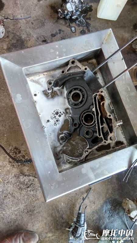

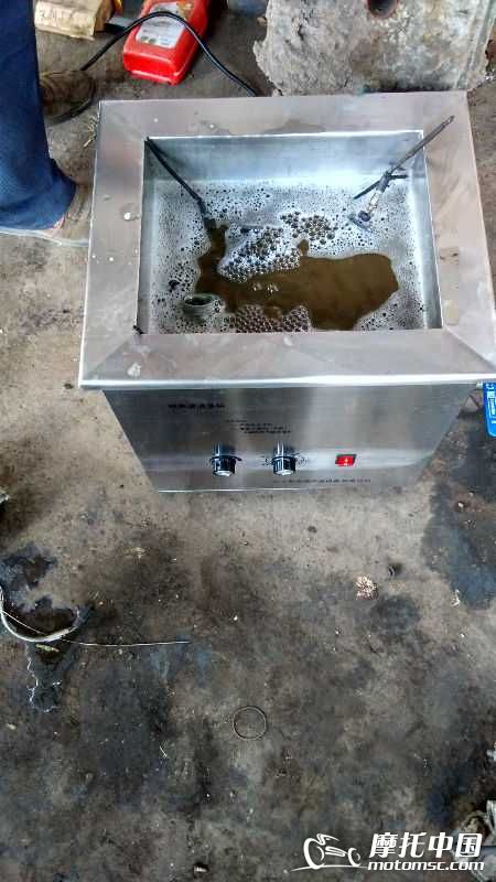

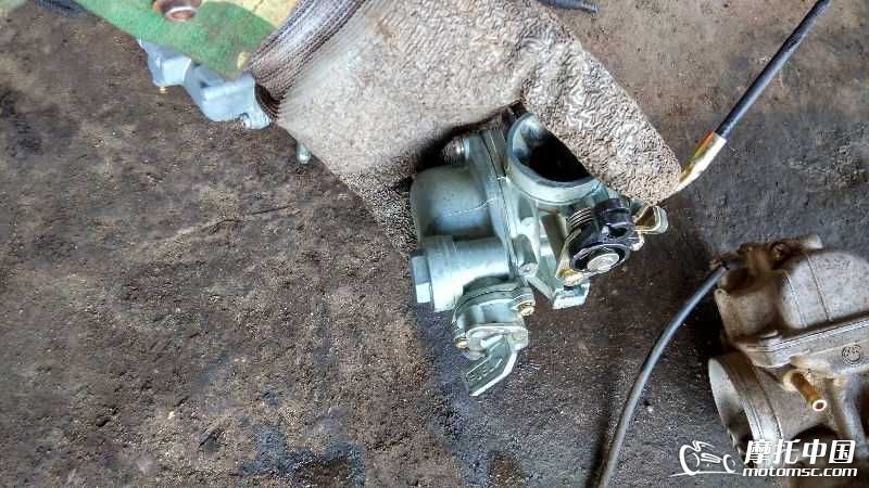

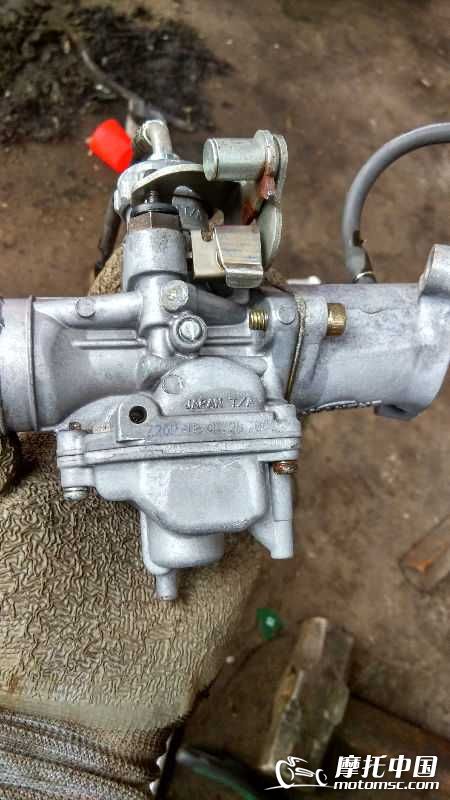

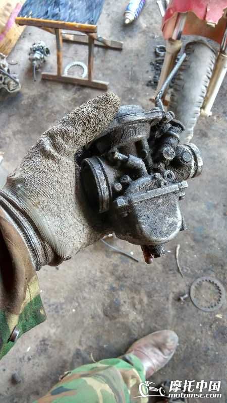

    当地超声波厂来我店测试了。随便带来一款机器   不带加热功能

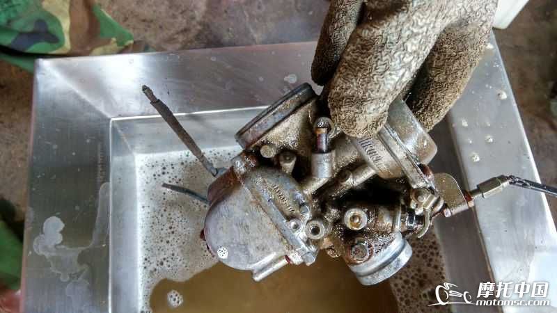

    发表于 2016-4-1 19:19:50 指尖摩托手机 | 显示全部楼层
    老铃木王化油器放进去2分钟后
    发表于 2016-4-1 19:22:59 指尖摩托手机 | 显示全部楼层
    这个配置清洗化油器还是可以的
    发表于 2016-4-1 19:25:37 指尖摩托手机 | 显示全部楼层
    只能放进去一点       5分钟后的样子    看效果功率不够 要是带加热效果会更好

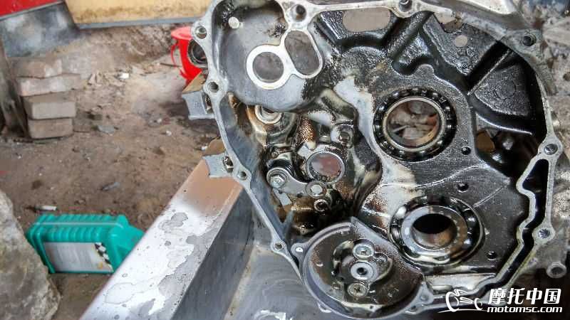

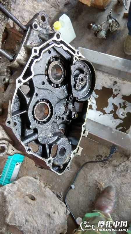

    发表于 2016-4-1 19:30:17 指尖摩托手机 | 显示全部楼层
    我送给他一个旧箱体    他回去在改进改进
    厂家联系方式我发给叶落知秋了     具体价格   尺寸    机器配置   他们要商量一下。
