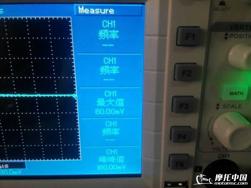

    发表于 2016-4-1 08:41:24 指尖摩托手机 | 显示全部楼层
    设置参数时我设置了两次结果这样了能调回来吗?
     楼主| 发表于 2016-4-1 08:43:30 | 显示全部楼层
    完全可以调啊,你到选择界面里去,选择电压类,然后用F5键翻页,找到“最小值”按一下就可以了。这东西你按不坏的,多动手才能熟练。

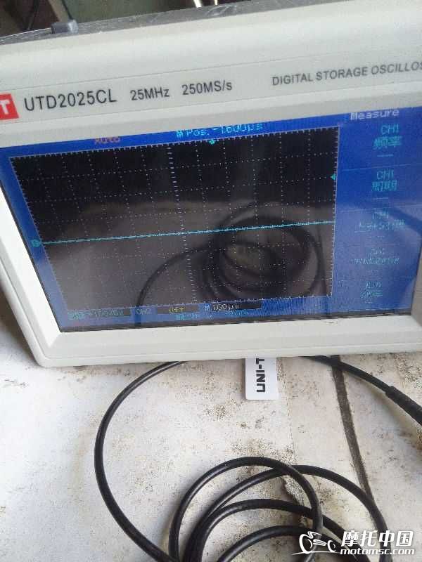

    发表于 2016-4-1 09:55:47 指尖摩托手机 | 显示全部楼层
    知秋老师我在测试触发信号按您的步骤一切都好就是按到频率時不对上面小方框上出现频率一频率一上升時间一下降時间一频率跟你上传图片的字不一样,这道底是昨回事?
    发表于 2016-4-1 09:56:42 指尖摩托手机 | 显示全部楼层
    发表于 2016-4-1 09:58:07 指尖摩托手机 | 显示全部楼层
     楼主| 发表于 2016-4-1 10:13:41 | 显示全部楼层
    每次只能调节一个显示块,你要显示多少数据,就要调节多少次。你拿着手机,参照着使用说明,一步步试。开始是很麻烦,但是几下就会熟悉了。
