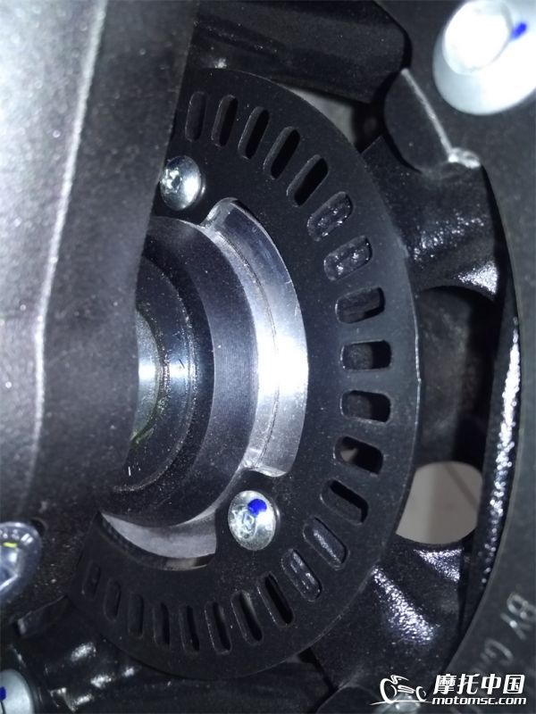

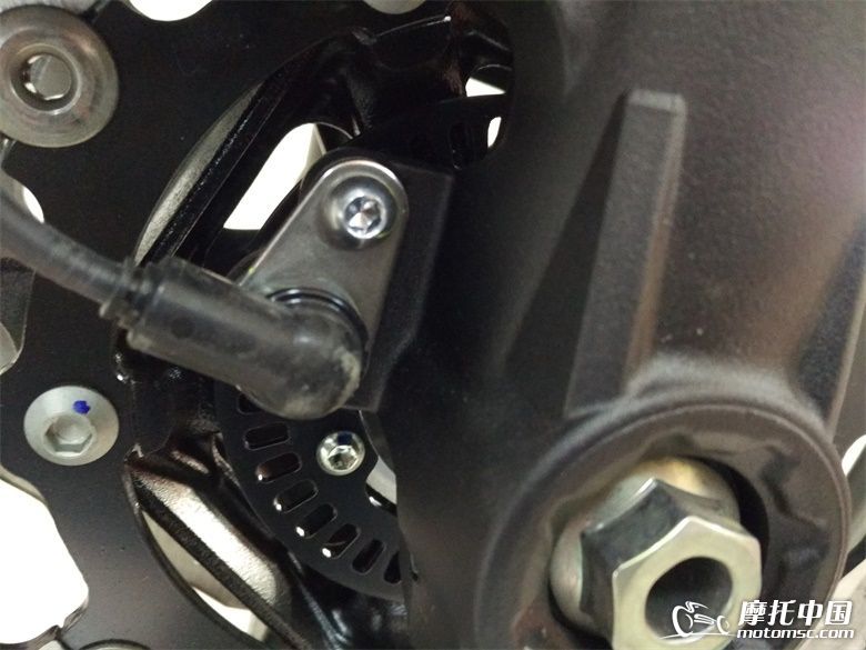

    刚才找了个师傅拆开了   你看一下是你熟悉的类型吗

    是普通的霍尔加铁齿圈传感,想办法翘起前轮,用手转动轮子,仔细观察齿圈的平整度,电磁传感器的阻值是900——1200欧姆左右,霍尔的,是电流型的,不太好测量,但有二极管特性,仔细检查下吧,就前轮齿圈这个地方值得怀疑,

    对了,传感器的头子,大概跟烟屁股那么粗的那儿,一定要对准齿圈槽孔的中间部位,要不检测不到信号,齿圈变形的厉害的话,找个平板,用橡皮锤纠正就行,有点跳动也正常,总之间隙不能超过1.2毫米就是了
