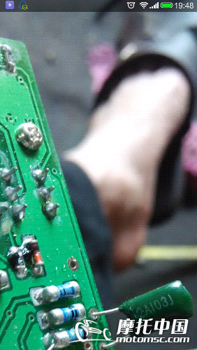

    电容必须更换,否则衰减倍率不对,可以在电动车充电器里面拆旧的,电容并联就是容量相加,找不到单个的,就并起来用。

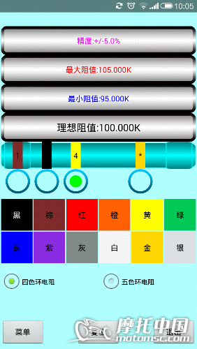

    修理电视机的有卖100k电阻,但是没有20nf的电容
    找个2A203j的电容.就是20nf的.旧电路板找
     楼主| 发表于 2016-5-22 19:52:51 指尖摩托手机 | 显示全部楼层
    山东3222 发表于 2016-5-22 15:12
    不换电容可以不
    2A103的是10nf.可以用两个并连
