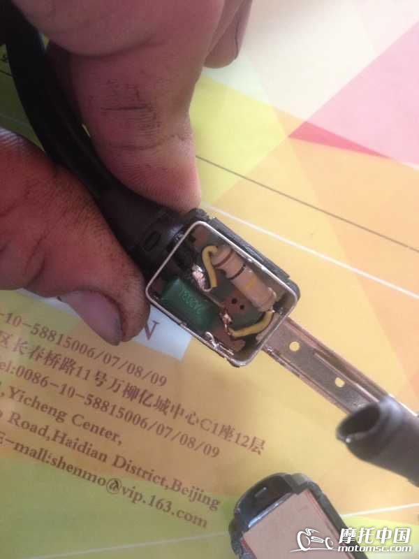

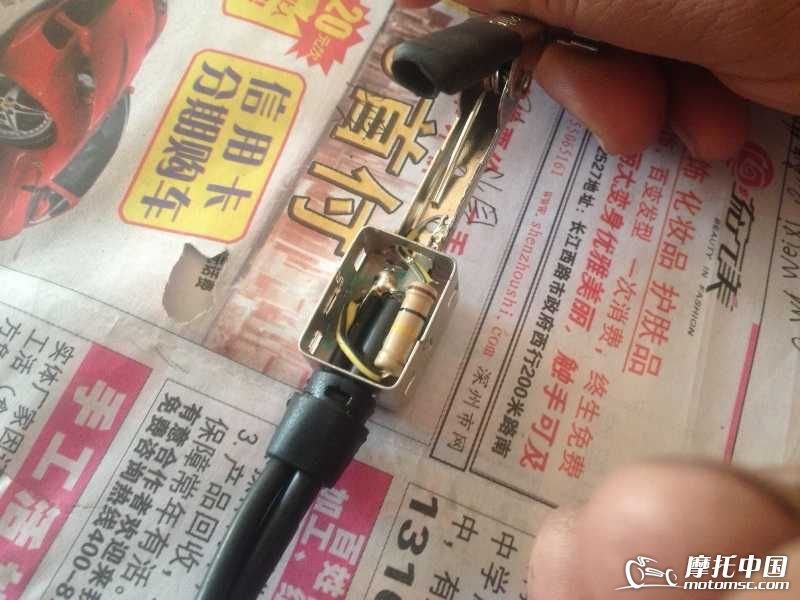

    只找了两只46和54的一串成了1175k欧,能行吗。
    不行.100k和1175k相差太远了

    电容在网上买的。 阻止在1.98

    普通人 发表于 2016-5-29 15:51
    电容在网上买的。 阻值1.98毫欧。对吗
    测个波形看看
    电容容量是“法”,不是“欧”,要求是20nf的电容。
    发表于 2016-5-29 16:42:48 | 显示全部楼层
    46和54的电阻,串接起来该是100啊,怎么跑出来1175了?
     楼主| 发表于 2016-5-29 17:07:48 指尖摩托手机 | 显示全部楼层
    看看这次对吗?上一次焊错了

    发表于 2016-5-29 20:45:18 指尖摩托手机 | 显示全部楼层
    这次肯定对了
