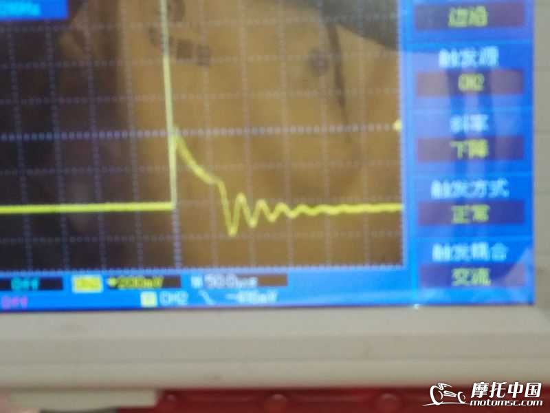

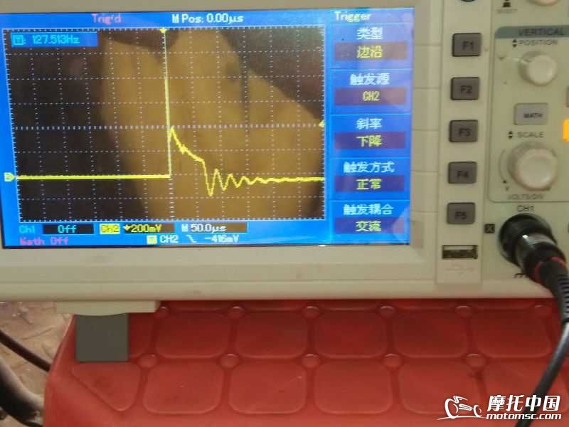

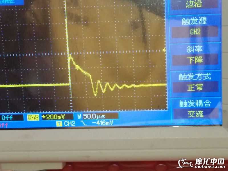

    龙行天下 发表于 2016-6-2 19:59
    你用的二通道.触发源也要选二通道
    触发源没选错,不知什么问题
     楼主| 发表于 2016-6-3 13:23:18 指尖摩托手机 | 显示全部楼层
    wx_enoFwe8i 发表于 2016-6-3 11:24
    触发源没选错,不知什么问题
    发贴上图呀.让大家看看是怎么回事
    发表于 2016-6-3 14:11:11 指尖摩托手机 | 显示全部楼层
    龙行天下 发表于 2016-6-3 13:23
    发贴上图呀.让大家看看是怎么回事
    如上图
     楼主| 发表于 2016-6-3 15:13:50 指尖摩托手机 | 显示全部楼层
    wx_enoFwe8i 发表于 2016-6-3 14:11
    如上图
    上图显示你没调触发源.

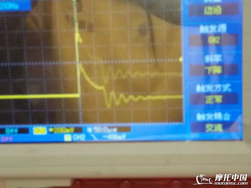

     楼主| 发表于 2016-6-3 15:25:29 指尖摩托手机 | 显示全部楼层
    wx_enoFwe8i 发表于 2016-6-2 17:31
    如图
    你说触发源没选错.那触发电平的那个小三角图标怎么不见.如下图

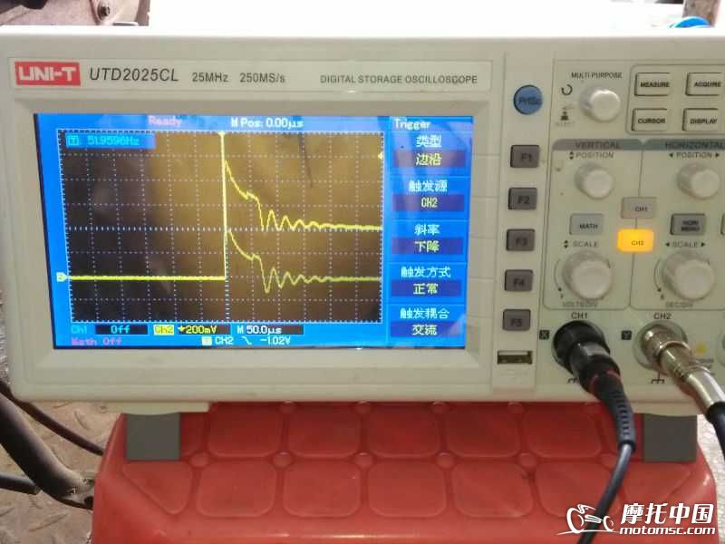

    发表于 2016-6-3 16:07:10 指尖摩托手机 | 显示全部楼层

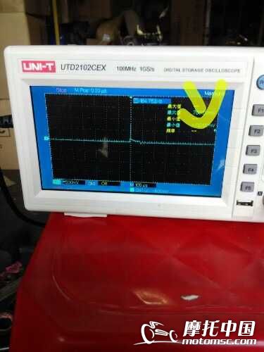

    在右下角,总之怎样调没用 ,一二十秒跳两三次间隔时间差不多,动动高压钳更离谱,杂波严重,如图
    发表于 2016-6-3 16:14:57 指尖摩托手机 | 显示全部楼层
    测试过两台车一样,怀疑探头问题,没发现焊接问题
     楼主| 发表于 2016-6-3 17:39:59 指尖摩托手机 | 显示全部楼层
    耦合选直流.触发方式选自动.怠速调高一点试试.1500转或1800转
