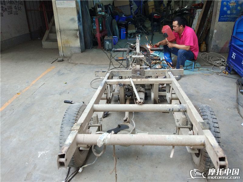

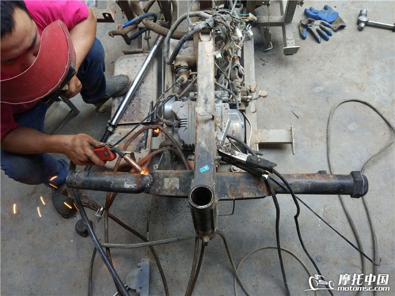

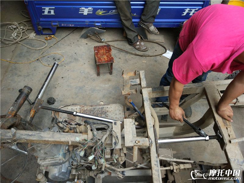

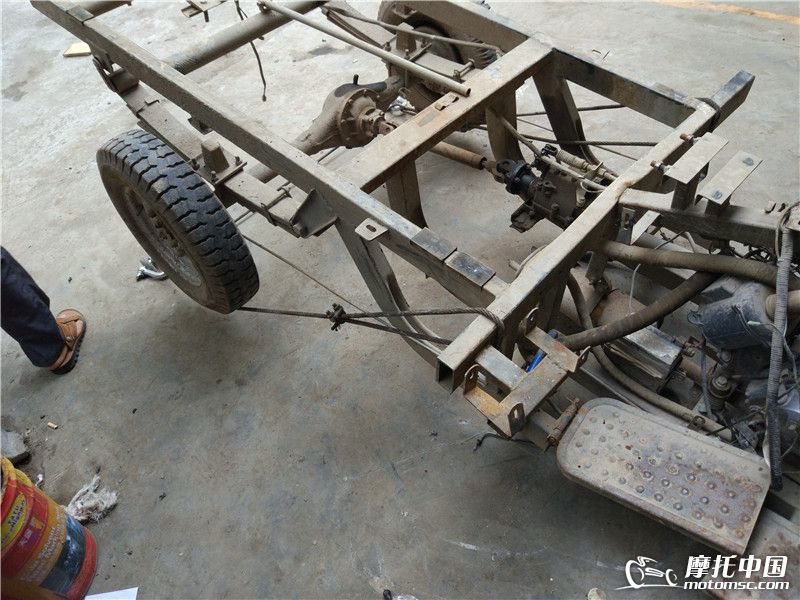

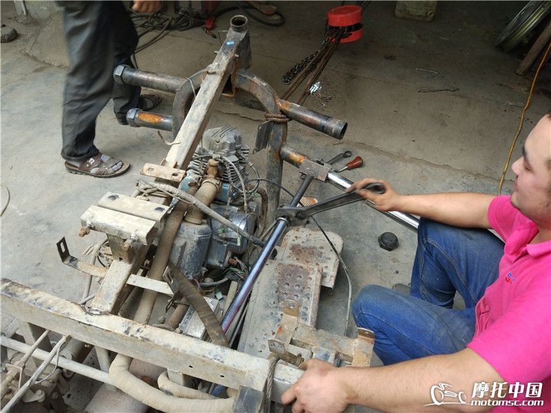

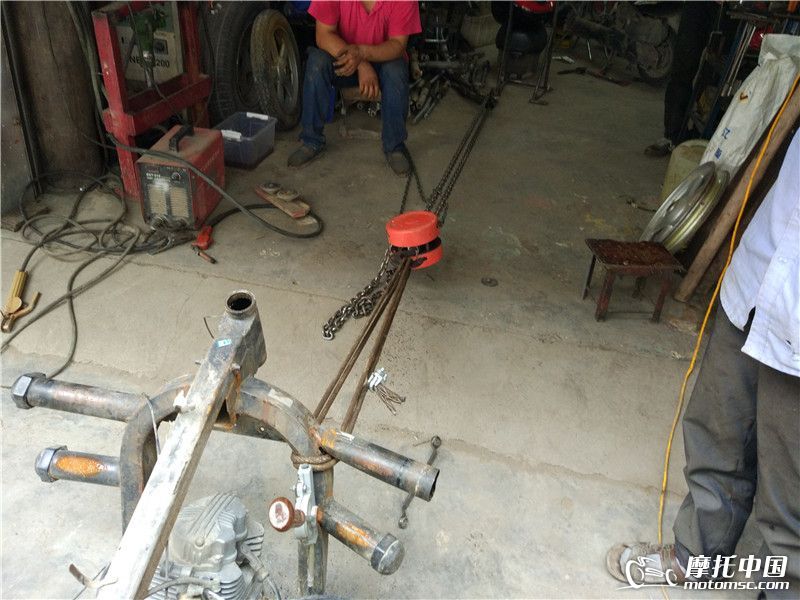

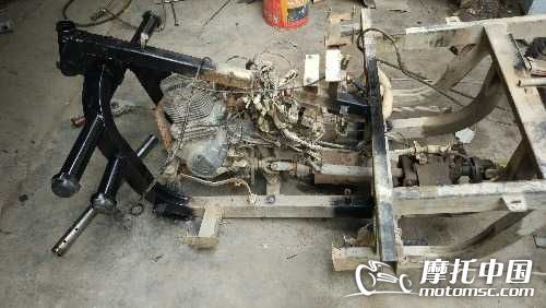

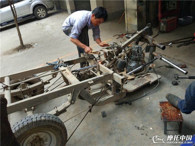

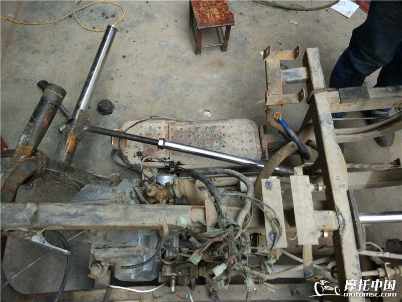

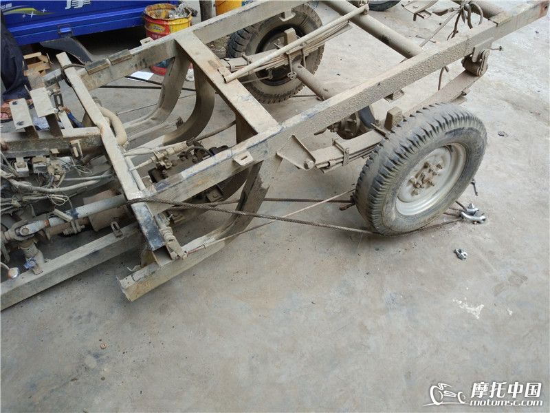

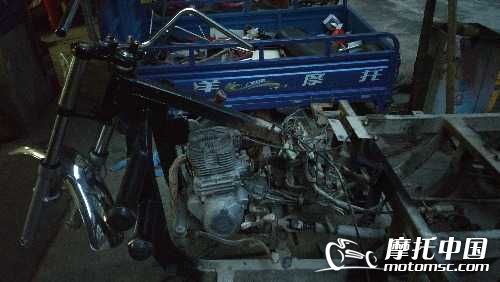

     楼主| 发表于 2016-6-6 22:47:47 | 显示全部楼层
    再来上图了。

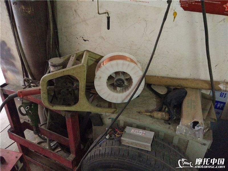

    先拉正后,做好固定,对于裂开了的地方,先不管,再继续用长短合适的螺旋顶杆加以校正,校正到正常尺寸下(这个得眼睛看和尺子量),再就电焊完全固定。
    对于薄弱的和需要填补的地方,那就要动用气保焊了,。
    后续继续上图,大家请耐心等待下~~~

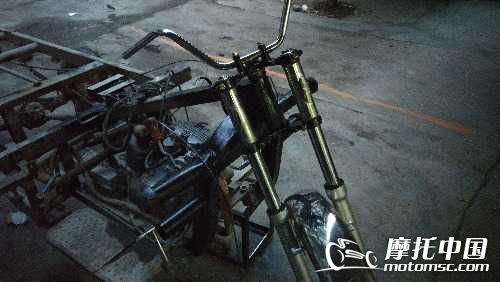

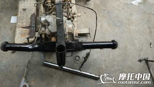

     楼主| 发表于 2016-6-9 22:48:46 指尖摩托手机 | 显示全部楼层
    车架校正好做好硬化处理喷漆后,开始装车了
