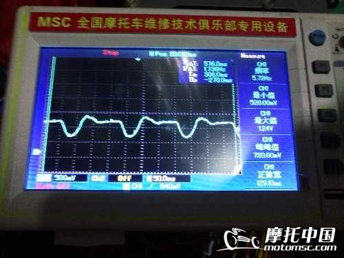

    发表于 2016-9-5 13:03:54 | 显示全部楼层
    请问一下是从哪个波形里看出高速断火的

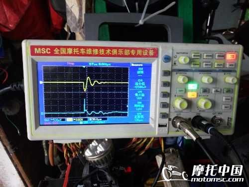

    气门的磨损产生异响,甚至导致不同程度的漏气,都可以用你们烧香请猪头肉的示波器来检侧进气压力波形分析,不用拆气门,就能分分钟搞定足否是故障源。火花塞不用拆下来,就用示波器检测它的击穿电压最大值和最小值,以及燃烧时间,会十分准确地判断出火花塞以及高压包,点火器的好与坏。有这样好的科学修车利器难道你不值得拥有吗?

      这个帖子挂了有近半年,小农民大哥给故障指明了方向,也没看见坛里有哪位上来后续,我来把这个问题给大家说说。  在发动机发冲的时候,明显看到点火波形异常,这是燃烧恶化的表现,引起这种故障的原因可能是点火自身或者是混合气出现了问题;而混合气出现问题,又与化油器和配气有关,这是连带故障,不是单一问题。还好帖子里还跟了另一段进气压力波波的视频,这就给了答案。  低转速下,进气压力波波就出现了故障先兆,当然这个时候发动机还不会有问题明显的出来,到转速发冲上不去的时候,问题直接明了。  配气时间错误了,错误点是提前,引起混合气浓度偏离了能够点火燃烧的范围,所以点不燃火,转速出现了下降,点火波形上看上去就是有故障的。这个故障的明点是点火异常,但是根源却是配气问题引起的混合气变化造成的。
