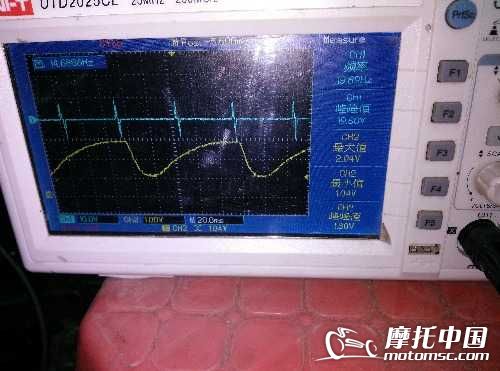

    这样的GY6一定用示波器看个究竟

    叶落-知秋 发表于 2016-9-1 08:41
    混合气没调好,节气门在怠速位置开度太大了。
    那么这样的压力波形有没分析价值呢?

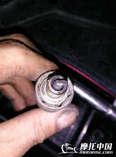

    火花塞

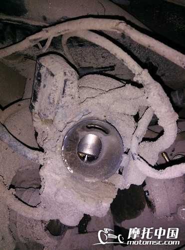

    发表于 2016-9-3 18:22:41 | 显示全部楼层
    等等,上面那一坨泥巴是啥?化油器吗?我滴个娘哎

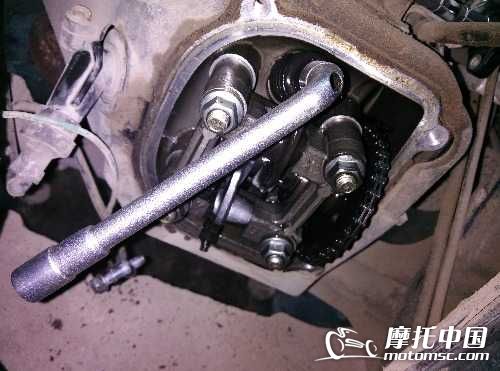

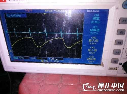

    其实不是这样的,首先第一时间我没有去拆化油器。根据故障表现还是开了缸头盖,果然如此,进气门顶死,调好进气门之后怠速马上上升。下面是调整气门之后的波形
     楼主| 发表于 2016-9-3 23:02:46 指尖摩托手机 | 显示全部楼层
    看到这样的波形,不是满意的波形,看来化油器是非丟不开了。且看换化油器后的波形,
