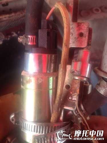

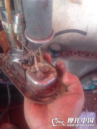

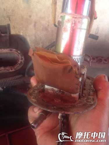

     楼主| 发表于 2016-9-21 15:20:10 指尖摩托手机 | 显示全部楼层
    最后把故障还是全面锁定在汽油泵上;汽油泵已经换过;博士的泵了

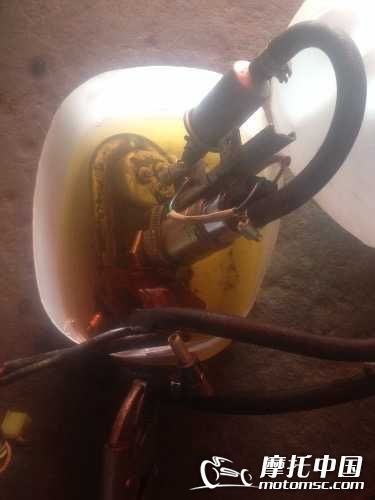

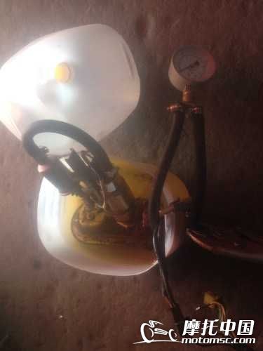

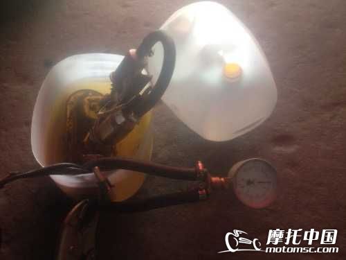

     楼主| 发表于 2016-9-21 19:50:46 指尖摩托手机 | 显示全部楼层
    把整油泵放入汽油通电加压可以到6kg

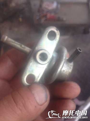

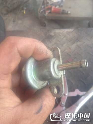

     楼主| 发表于 2016-9-21 20:02:33 指尖摩托手机 | 显示全部楼层

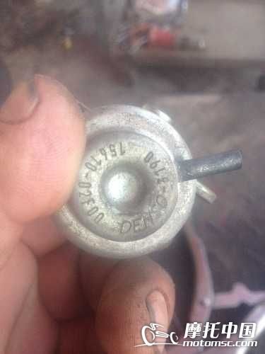

    泄压阀我见过的日系车中有两种,一种是外置式,还有一种内置式的。这种外置式基本用在老款车型上,多数油箱外侧,安装在电喷体上,这种泄压的缺点是体积大,重量大,而且还多出一根回油管接回油箱,基本已经淘汰。
     楼主| 发表于 2016-9-21 20:11:00 | 显示全部楼层
     楼主| 发表于 2016-9-21 20:14:43 | 显示全部楼层
    汽油杂志太多,造成泄压阀卡死,造成泄压严重,哈哈
